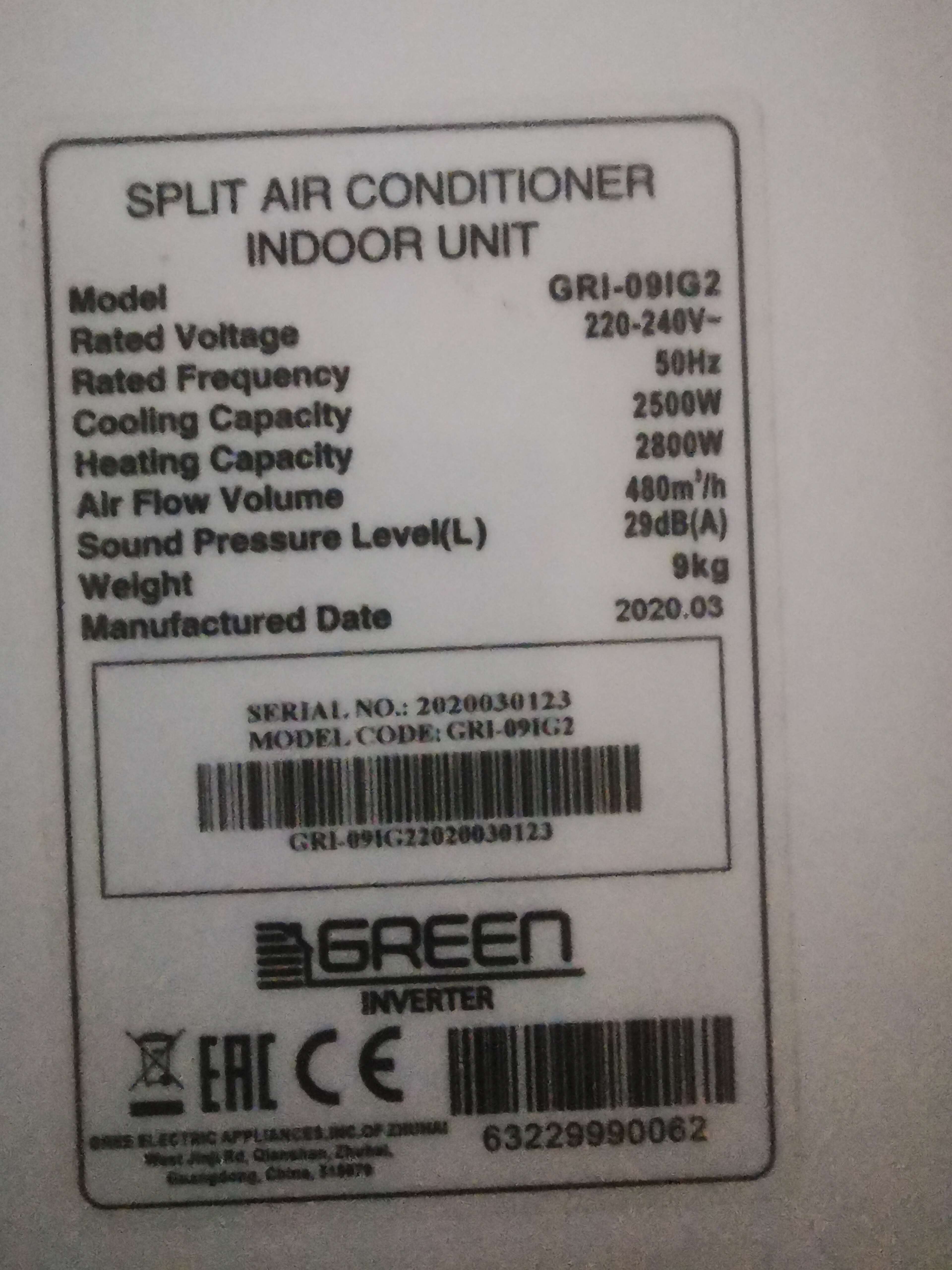

Добрый день! Подскажите есть ли в моей моделе вай фай модуль. Скачал приложение, следовал инструкции настройки, сети вай фай не находит.. Хотя сигнал исходит после одновременного нажатия на пульте кнопок вай фай и mode. |
У меня такая же модель. Как я понял, модуль в комплекте не идёт. Его нужно докупать и устанавливать отдельно. Поищите в Яндексе cs532ae wifi или на алиэкспрессе. На последнем в 2 раза дешевле, но я пока не заказывал. Также можно нагуглмть инструкцию по установке |
