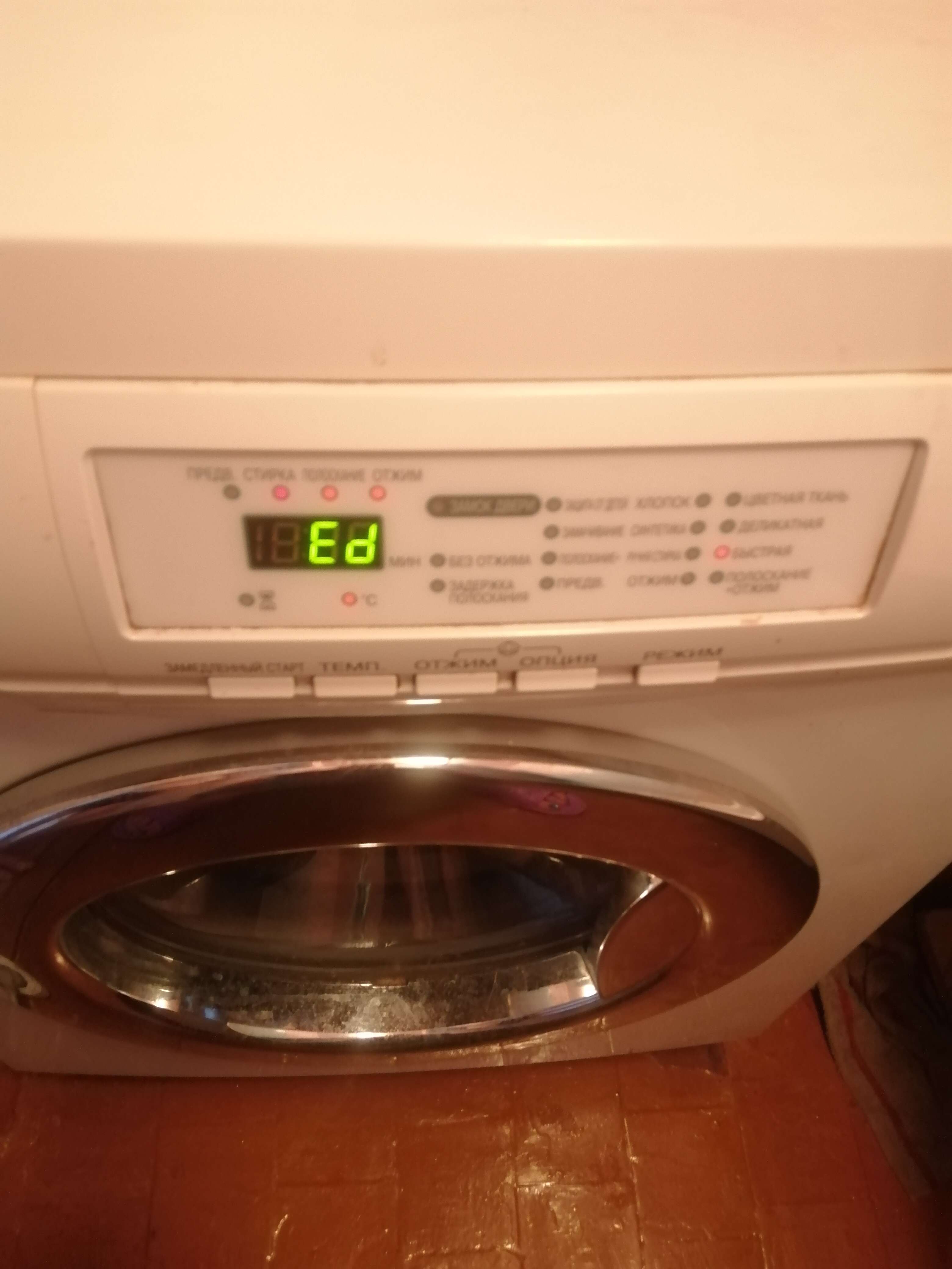

Здравствуйте, у меня такая проблема возникла, загрузила стирку, машинка работала хорошо, потом отключили электроэнергию, когда включили, машинка перестала работать, выставляю любую программу, она начинает пикать и на табло горит Ed, подскажите пожалуйста в чём дело, нужно вызывать мастера или можно как то самой решить проблему?
Гуру, Ответы: 130611, Оценили: 12590 раз
Samsung R1033 загрузила стирку, машинка работала хорошо, потом отключили электроэнергию, когда включили, машинка перестала работать, выставляю любую программу, она начинает пикать и на табло горит Ed, подскажите пожалуйста в чём дело, нужно вызывать мастера или можно как то самой решить проблему?
повторно откр\закрыть люк загрузки белья или прижать дверь, возможно неисправность блокировки
