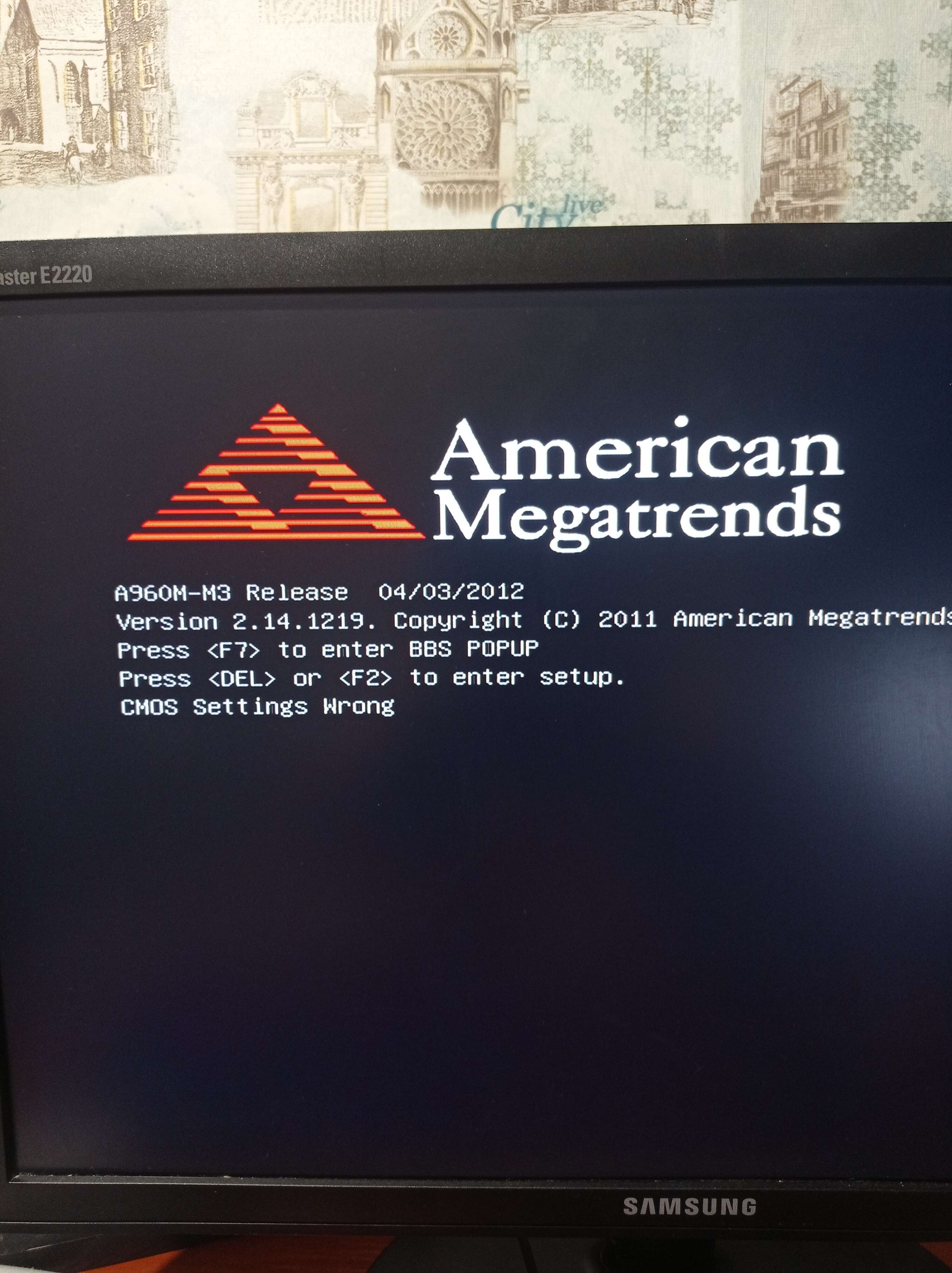

Здравствуйте , какие джампера Надо убрать или что нужно сделать , а то не заходит в bios
ECS Elitegroup A960M-M3

никакие джампера не надо убирать по клавише DEL или F2 просто. Если виснет пробуйте все жетские диски и приводы дисков отключить. Ну и батарейку поменяйте или попробуйте вобще без нее.
sergey.pavelov.1985, Екатеринбург
Не нажимается del + f2
Не нажиматься не на dell не f2

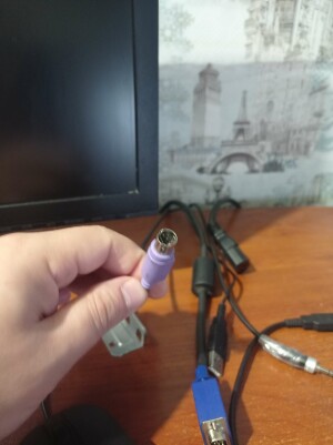

Ищите ps\2 клаву или переходник с usb на ps\2 (но лучше именно клаву) и пробуйте зайти в bios.
Такую , с ней изначально и пользуюсь
