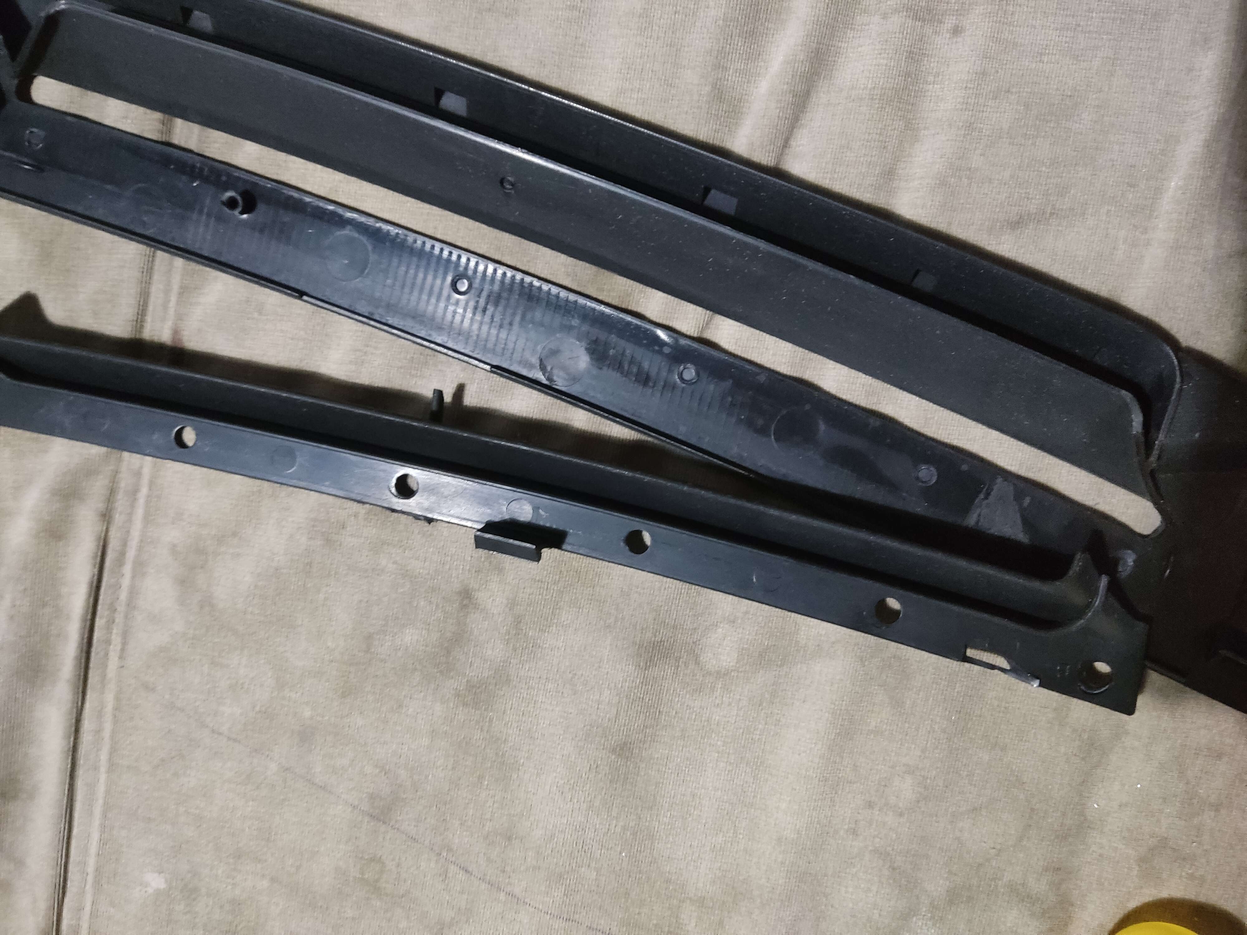

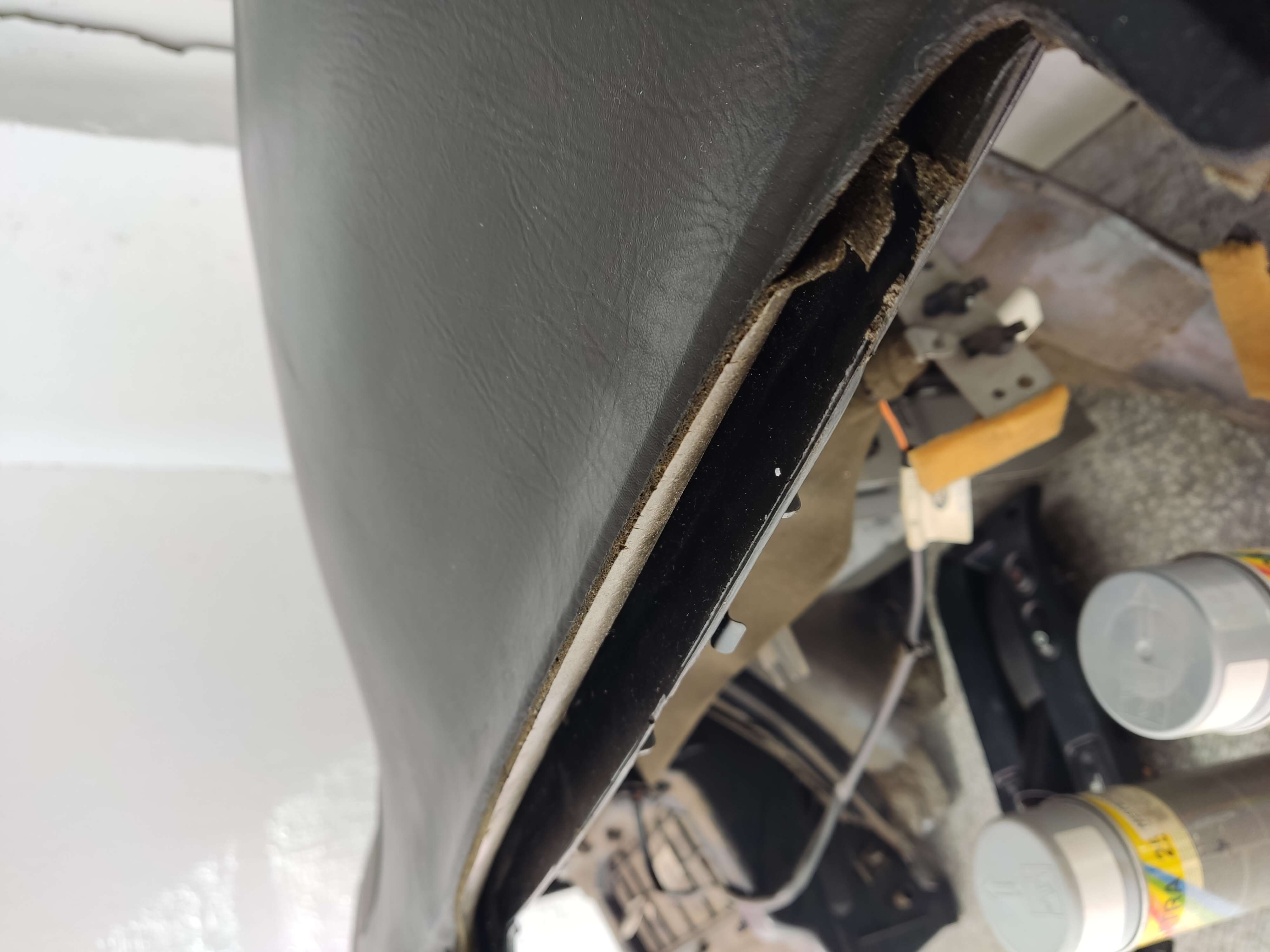

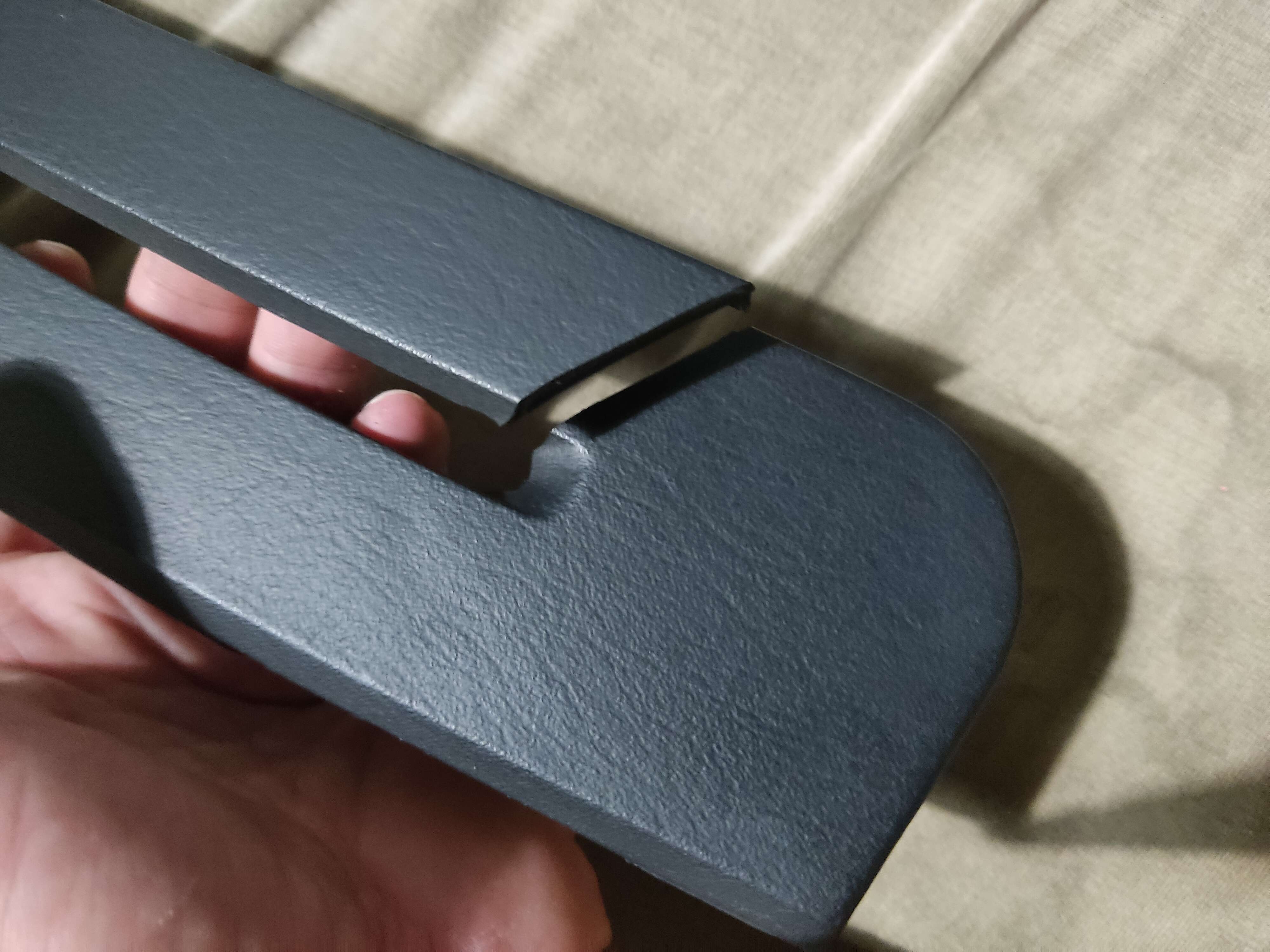

У меня тоже часто раньше срабатывала, то предупреждение, то паника, грешил на датчик удара, поставил от старой сигналки, не помогло. Долгое время ставил на беззвучную охрану, пока проблема сама собой не вылезла, оказалось что при сильных перепадах температуры у меня начала деформироваться торпедо в районе обдува лобового стекла, её просто взбучило и решетку обдува просто начало выламывать, с треском ( в основном сирена срабатывала вечером и ночью, когда машина внутри остывала!
Вообще к чему я, возможно у вас тоже, при остывании идёт деформация чего либо, так-как всем известно, что при нагревании чего либо, даже метала, оно расширяется, а при охлаждении оно сужается! Попробуйте просто перенести датчик удара в другое место, желательно по центру и туда где меньше всего каких либо стыковых соединений, я свой поставил под центральную консоль в районе подлокотника! И желательно регулятор чувствительности поставить чуть меньше половина, этого будет предостаточно!
