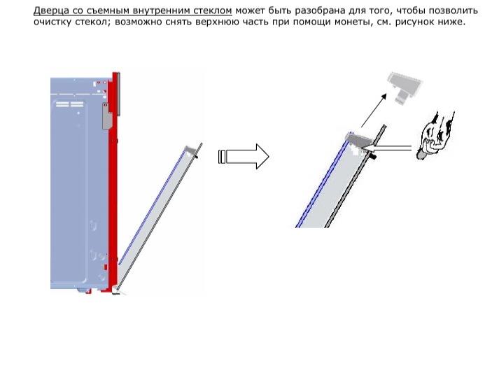

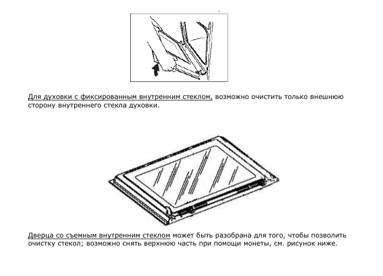

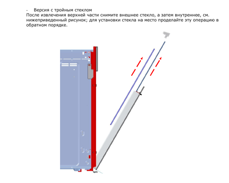

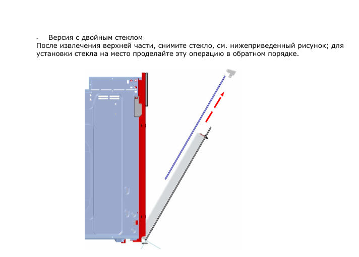

Добрый вечер! И все таки хотелось знать, как снять именно стекло на двери духового шкафа Zigmund & Shtain EN 59.511 B
Сергей, Франкфурт-на-Майне
И все таки хотелось знать как снять именно стекло на двери духового шкафа
см варианты
Ирина, Новороссийск
Спасибо.
