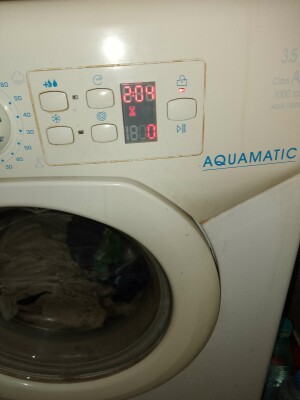

Включился режим на2часа,барабан не крутится,только вода заливается и вытекает из под машинки,и увеличевается время стирки.Пожалуйста,подскажите,как отключить режим и открыть машинку.Выключаю из сети,включаю,режим все тот же,и машинку не открыть.Спасибо.
Candy AQUAMATIC 1000 TВключился режим на2часа,барабан не крутится,только вода заливается и вытекает из под машинки,и увеличевается время стирки.Пожалуйста,подскажите,как отключить режим и открыть машинку.Выключаю из сети,включаю,режим все тот же,и машинку не открыть.
нажать крайнюю кнопку слева, отключить питание, перекрыть подачу воды, слить воду через фильтр слива, вызвать мастера
