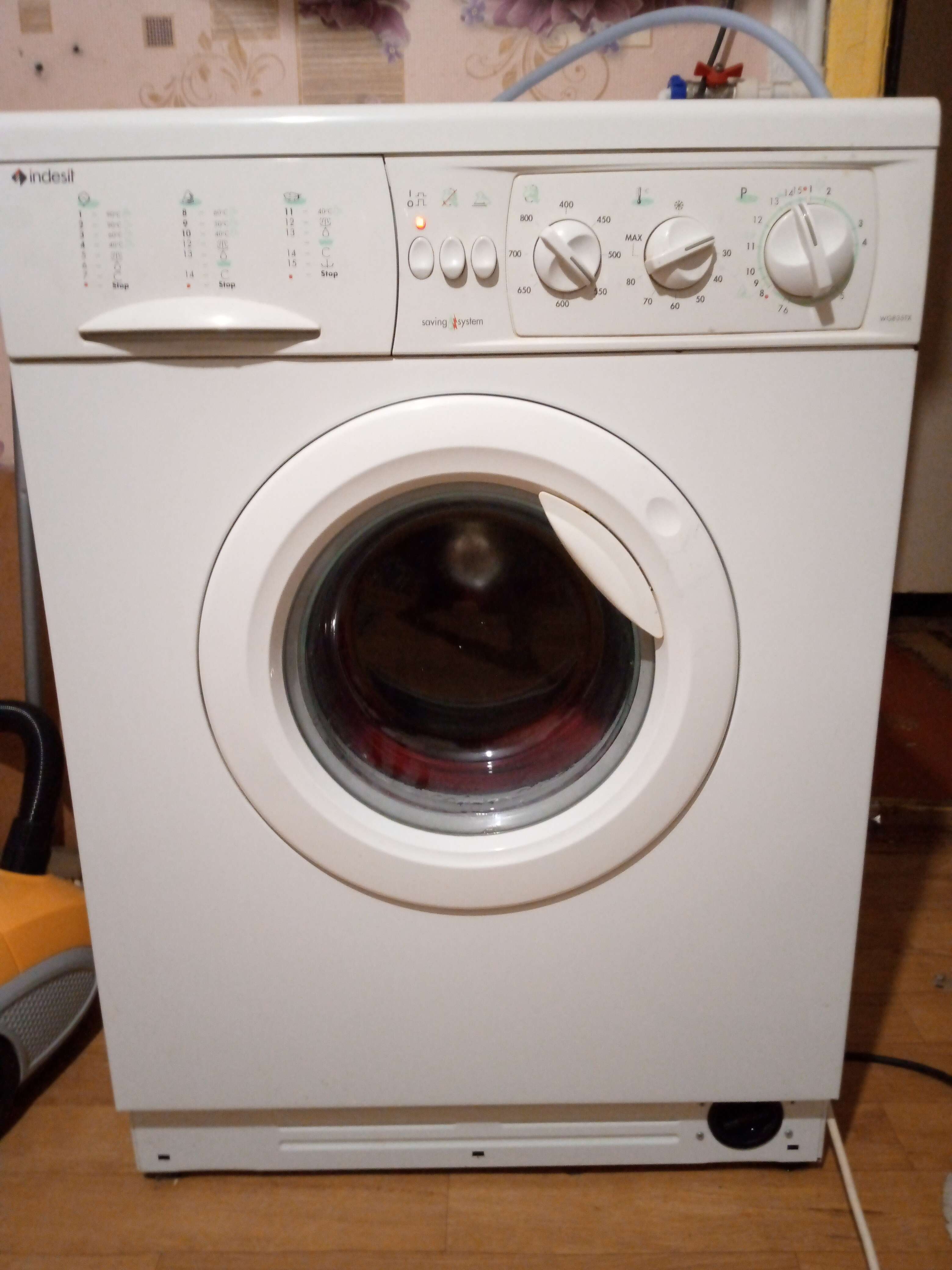

. Добрый вечер проблема в том что трясётся барабан Я так понимаю что дело в подшипниках и от перегруза слетел ремешок Что нужно сделать чтобы исправить эту ситуацию?

возможно в амортизаторах, подшипниках, неправильной установке, перегрузе бельем по весу, износе ремня
Пустой бак повернуть рукой шума быть не должно как и люфта при покачивании барабана верх\низ
Снимите верхнюю крышку нажмите на бак и резко отпустите, колебания должны сразу гасится при исправных амортизаторах
Проверьте установку машины по горизонту машина не должна качаться, установить лучше на резиновый коврик
