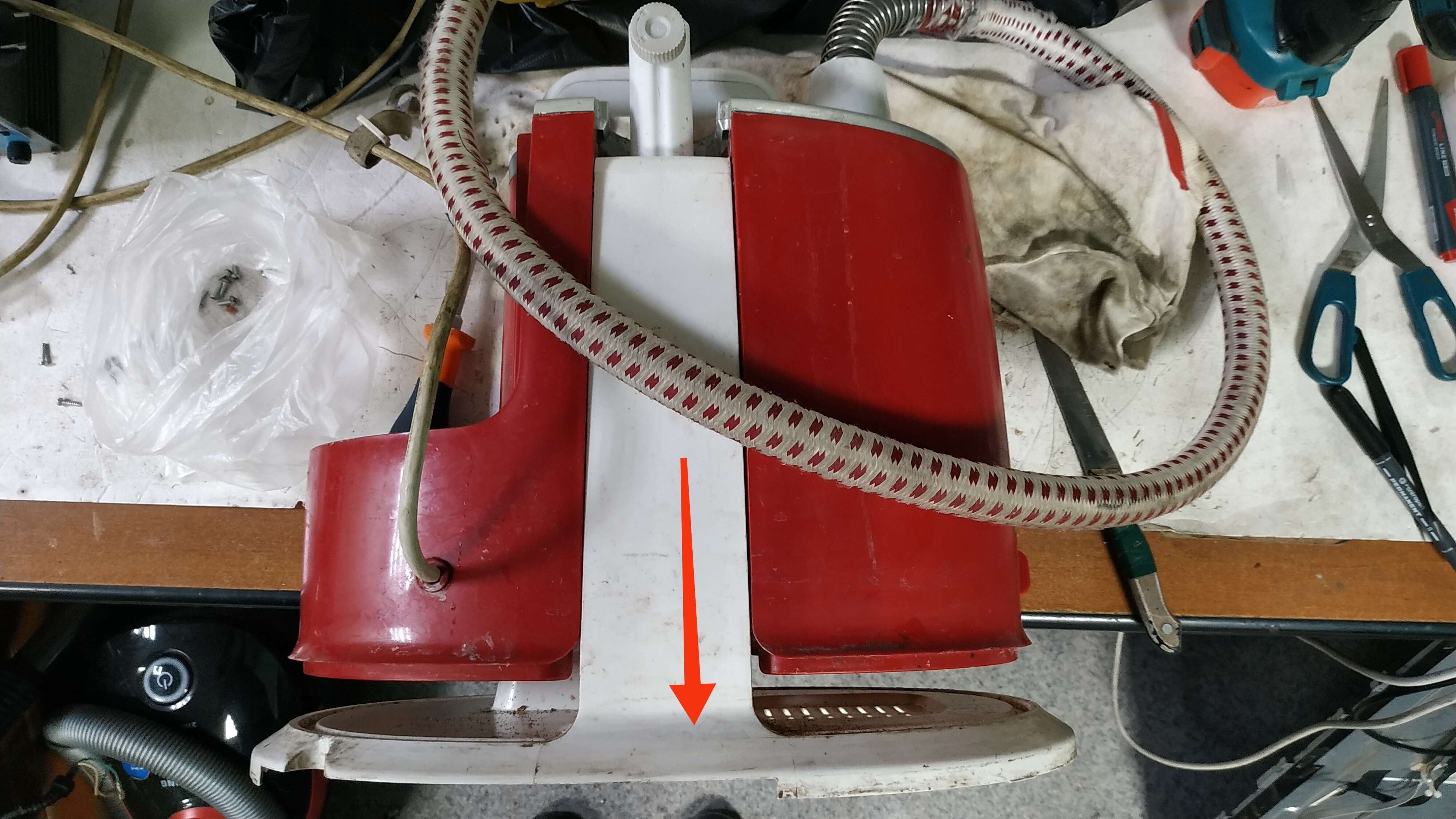

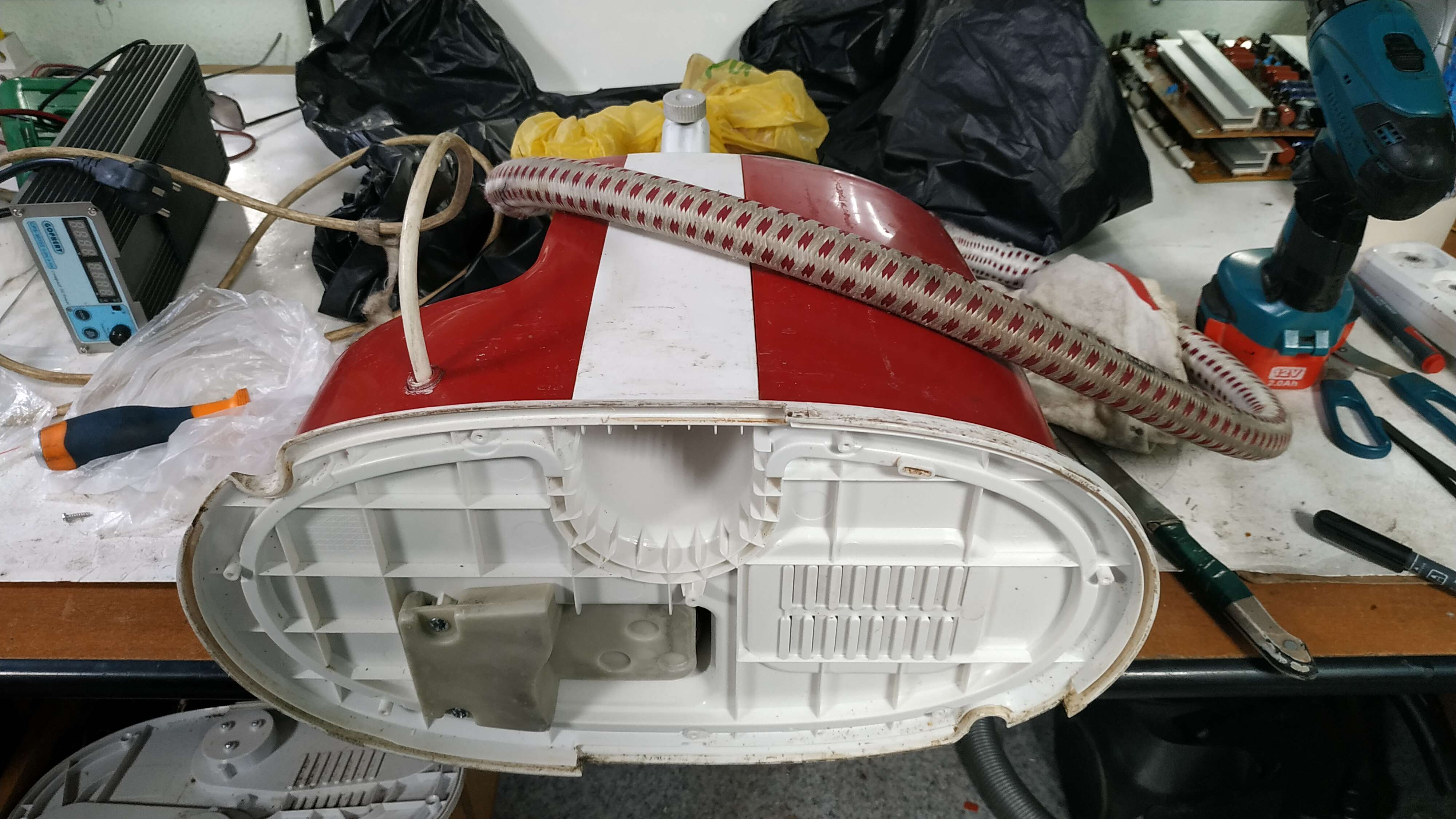

Сначала снимается нижняя, первая крышка. А затем следующая тоже белая основа. Снимается путём нажатия и удержания кнопки с замком. Находящейся на верхней плоскости отпаривателя.
Tefal IS8360E1
Tefal IS8360E1

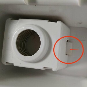

Сама защёлка находится под прикрученным грузом.
Tefal IS8360E1

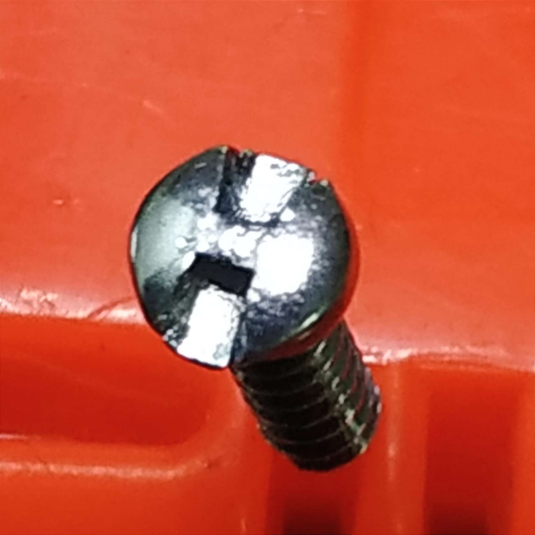

Затем на третьей крышке нужно выкрутить винты с защитным шлицем.
Tefal IS8360E1

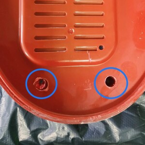

Но должна быть длинная отвёртка. У меня длинной не нашлось. А удлинитель отвёртки не входил в крепёжное отверстие. Диаметр которого 7 мм. Пришлось рассверлить два отверстия.
Tefal IS8360E1

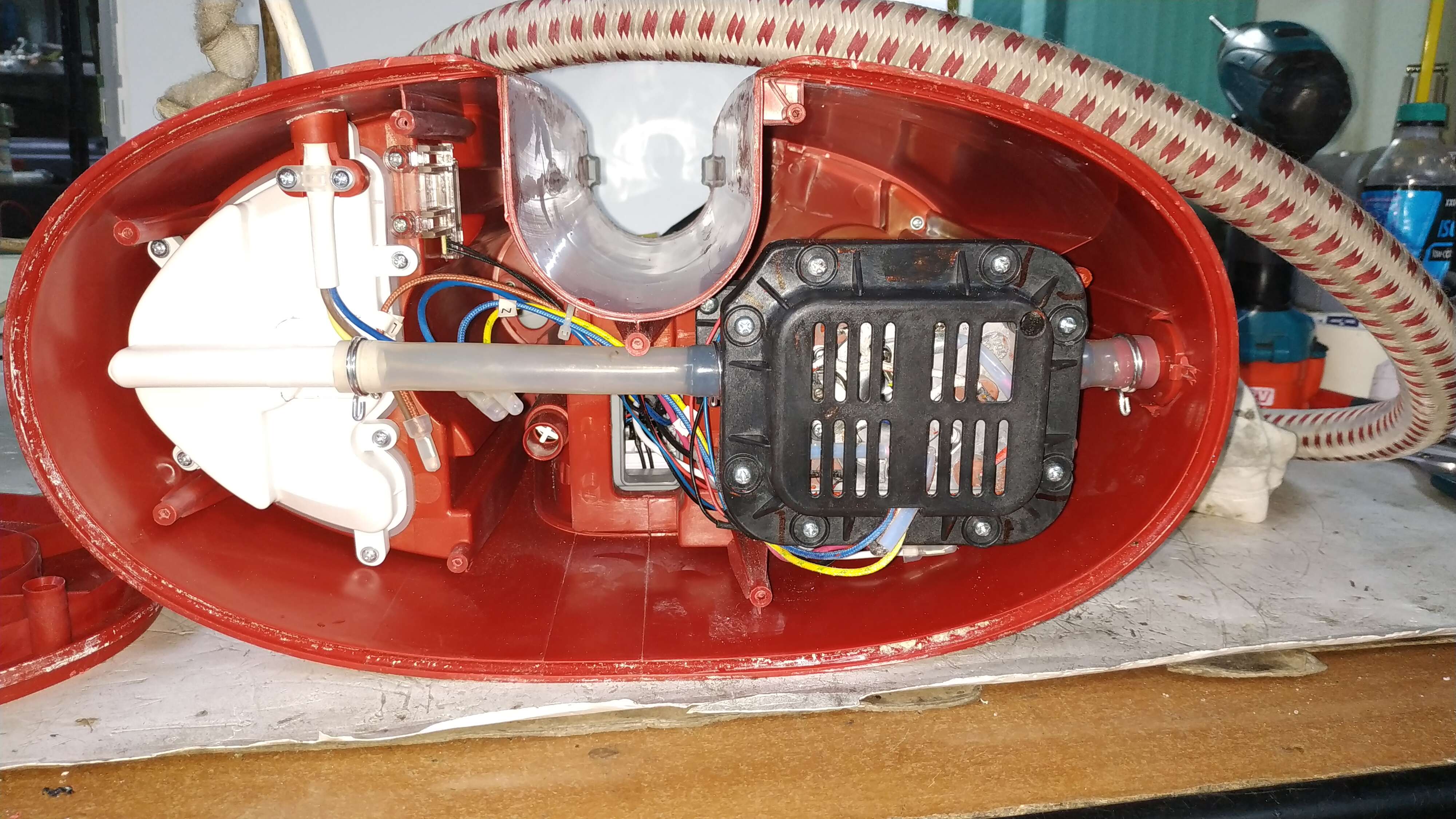

И после снятия третьей! крышки открывается доступ ко внутренней части отпаривателя.
Tefal IS8360E1
