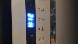

Что означает эта ошибка h12 буква h остаётся а цифры меняются от 0 до 24 DEXP M6C7PD [Ответы 1]

Что означает эта ошибка h12 буква H остаётся а цифры меняются от 0 до 24
DEXP M6C7PD
это не ошибка, таймер отложенного запуска
нажмите кнопку выбора программ 3секунды для сброса настроек или отключите из розетки
