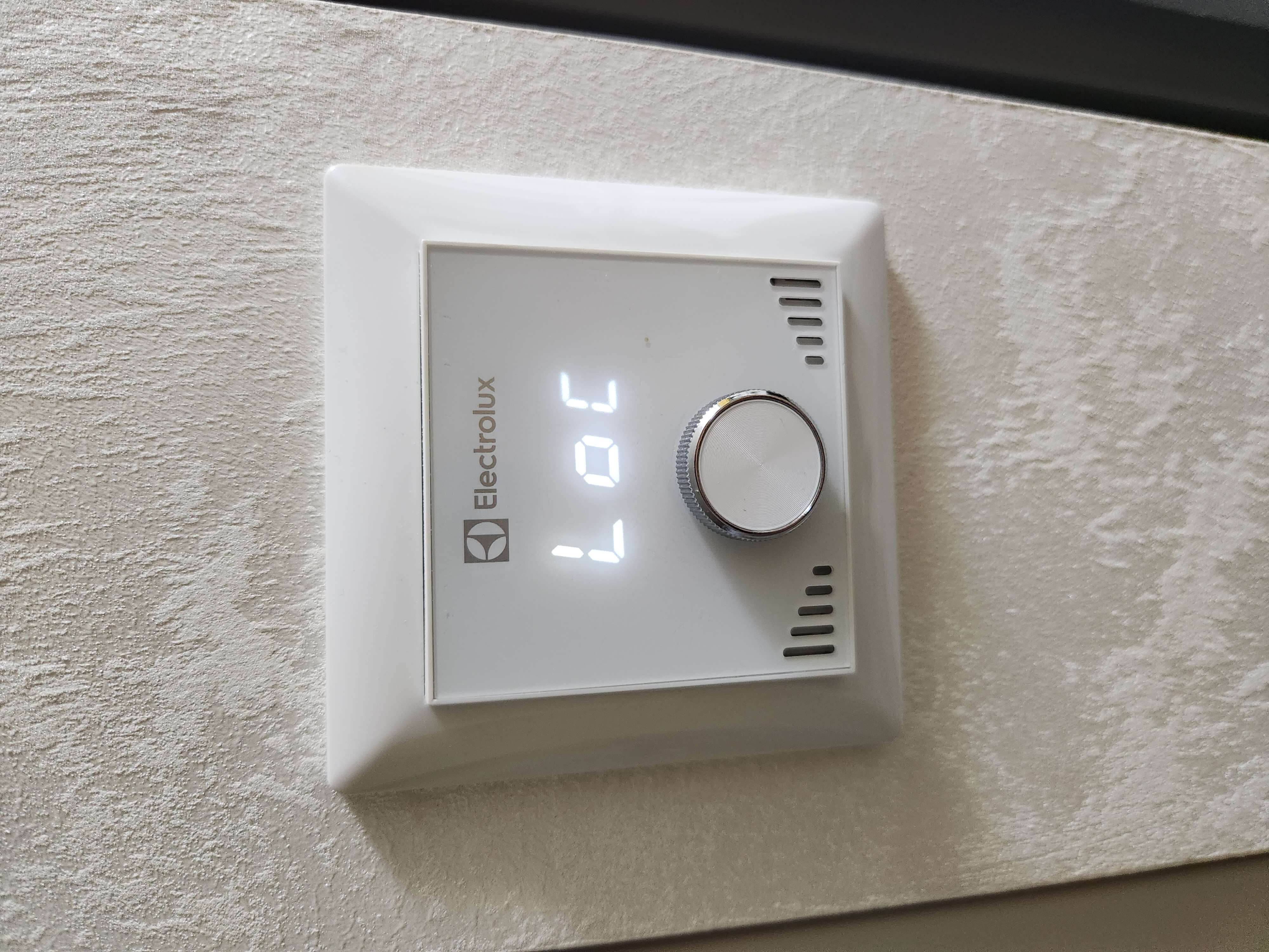

Добрый день, подскажите, пожалуйста, что может означать ошибка LoC и возможно ли её устранить самостоятельно?
Electrolux ETS-16

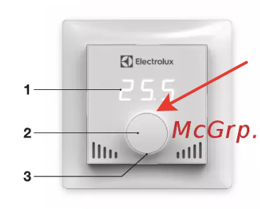

нажмите 12секунд регулятор управления (колесо)
Electrolux ETS-16

Нажимаю,жду 12 с ,неисправность не уходит ,снова на дисплее loc появляется

Владимир Электролюксович 1 год назад
Читайте инструкцию к своему устройству. Зажмите и держите центральную кнопку 12 секунд. Экран погаснет и затем на 12-й секунде он загорится с надписью "LOc", в этот момент отпустите кнопку и блокировка снимется
