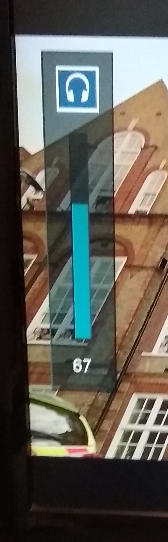

На устройстве пропал звук.
В шкале регулировки звука показывает иконку наушники (ФОТО - 01).

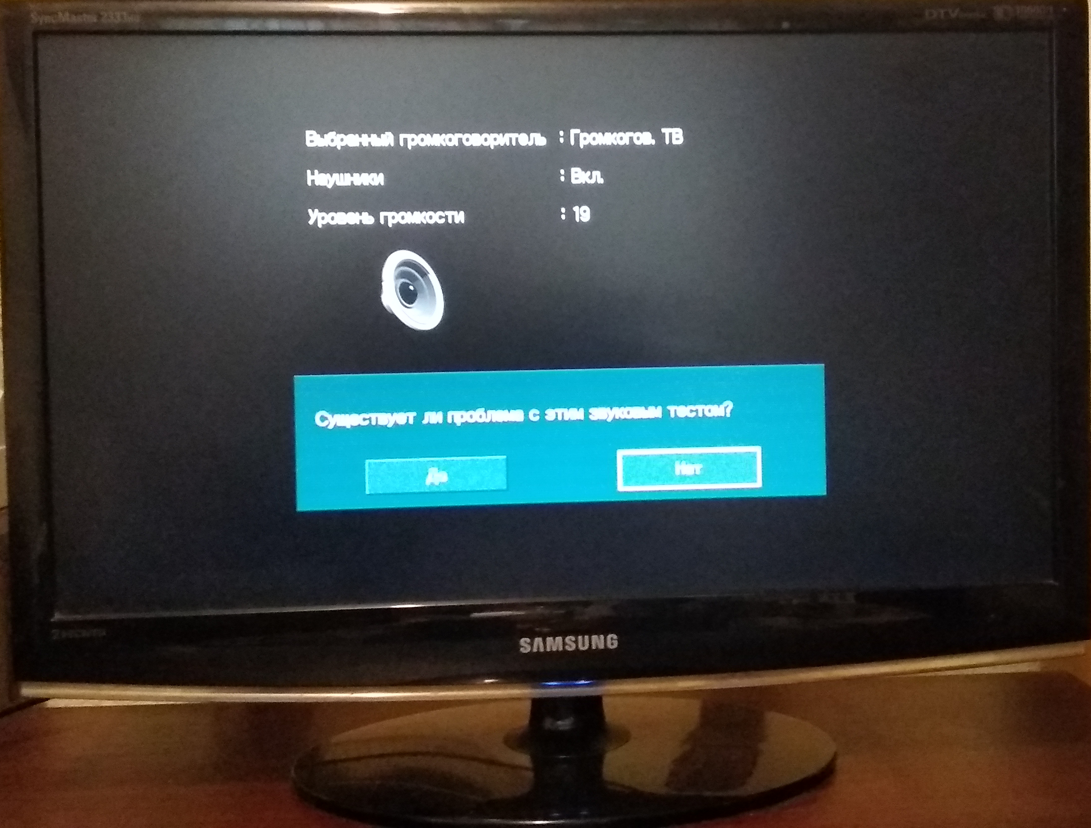

В окне самодиагностика, так же показывает, что наушники включены (ФОТО - 02).

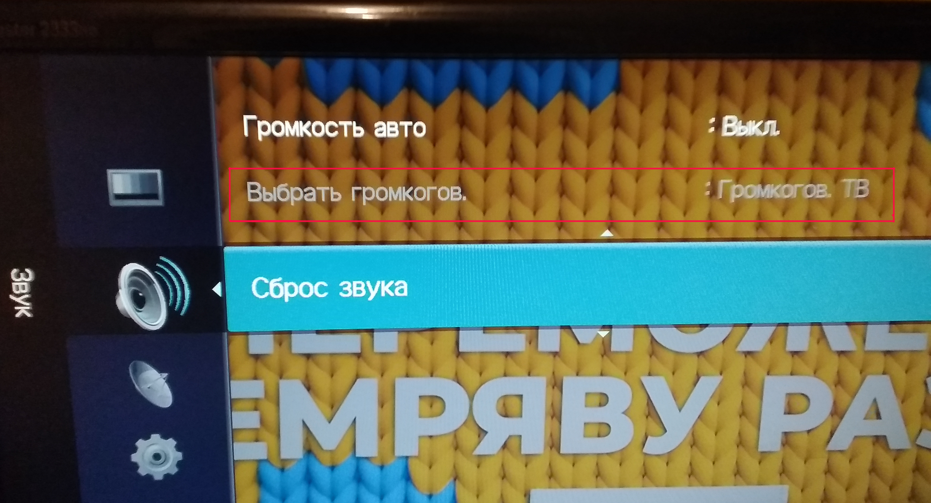

В настройках звука, вкладка "громкоговоритель ТВ" не активна (ФОТО - 03), при проходке по вкладкам её перепрыгивает.

если наушники\или колонки не подключены а значек висит то это неисправность порта наушников. Скорее всего нужно в сервис нести менять порт.

Здравствуйте!На моём устройстве пропал звук.Регулировка громкости звука (на экране монитора) выходит с иконкой - наушники (ФОТО - 01)Самодиагностика звука показывает - Наушники: Вкл. (ФОТО - 02).В Меню ЗВУК - вкладка Выбрать громкоговоритель ТВ, не активна (ФОТО - 03).P.S.Проблема возникла примерно два месяца назад (последние три месяца монитор использую как тв (без подключения пк)), звук - динамики монитора.Первый раз решил проблему выкл. и вкл. монитора. Потом только недели через три, всё возобновилось, но уже чаще (2-3 раза в неделю).А примерно неделю назад это стало происходить ежедневно. Последние три дня уже совсем не могу включить звук (выключение телевизора из розетки на 5 минут и включение снова не помогло. Звуковой тест - тишина). прим.: Проблема всегда возникала именно при первом включении монитора, если потом в течение дня его выключали (на время), потом опять включали, всё было нормально (звук включался сразу).Подскажите, пожалуйста, что это может быть. Наушники к монитору никогда не подключались. Если испортился динамик, то почему показан значок с наушниками. Можно ли устранить проблему самостоятельно?
