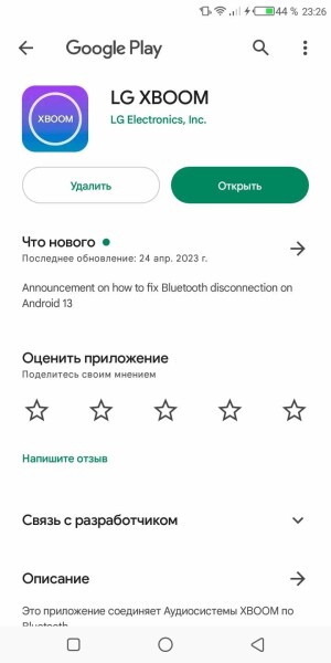

Настоятельно рекомендую, если это не сделано, установить, через Play market, официальное приложение "LG XBOOM", так как через него легче всего будет управлять функциями караоке.

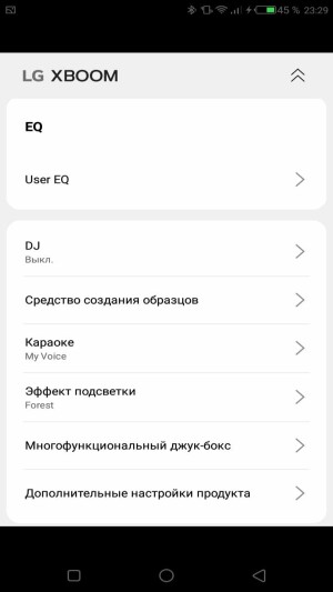

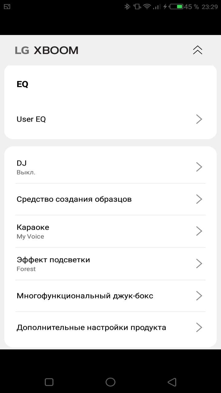

После, войдите в приложение "LG XBOOM".

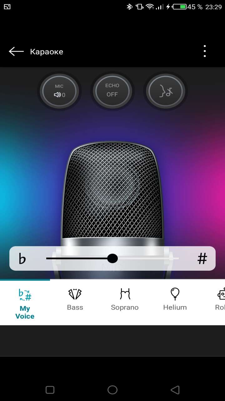

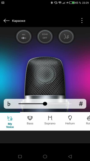

Далее, среди прочего, будет видна строка "Караоке", - кликайте на неё. Так Вы попадаете прямиком в управление доступными фишками для микрофона.

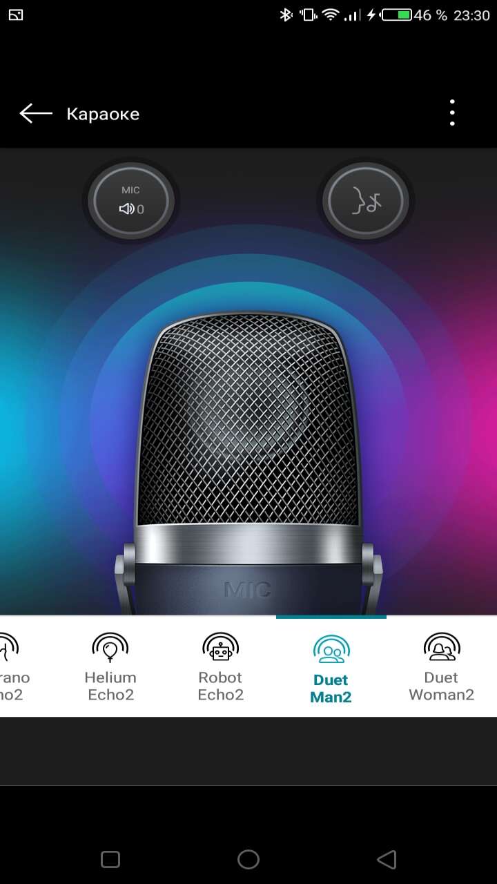

Внизу будут различные эффекты басса, мужского/женского дуэта с возможностью одинарного/двойного эха, изменение тональности голоса.
В верхней части поля можно будет изменять эффект эхо 1/ эхо 2, включ/выключ минус (увы, такой режим доступен только для музыки, играющей с флешки), а если кликнуть на три точки, в правом верхнем углу, - откроется полоса регулировки громкости самого микрофона(то есть, отдельное усиление звука микрофона, от музыки, что уже звучит).
