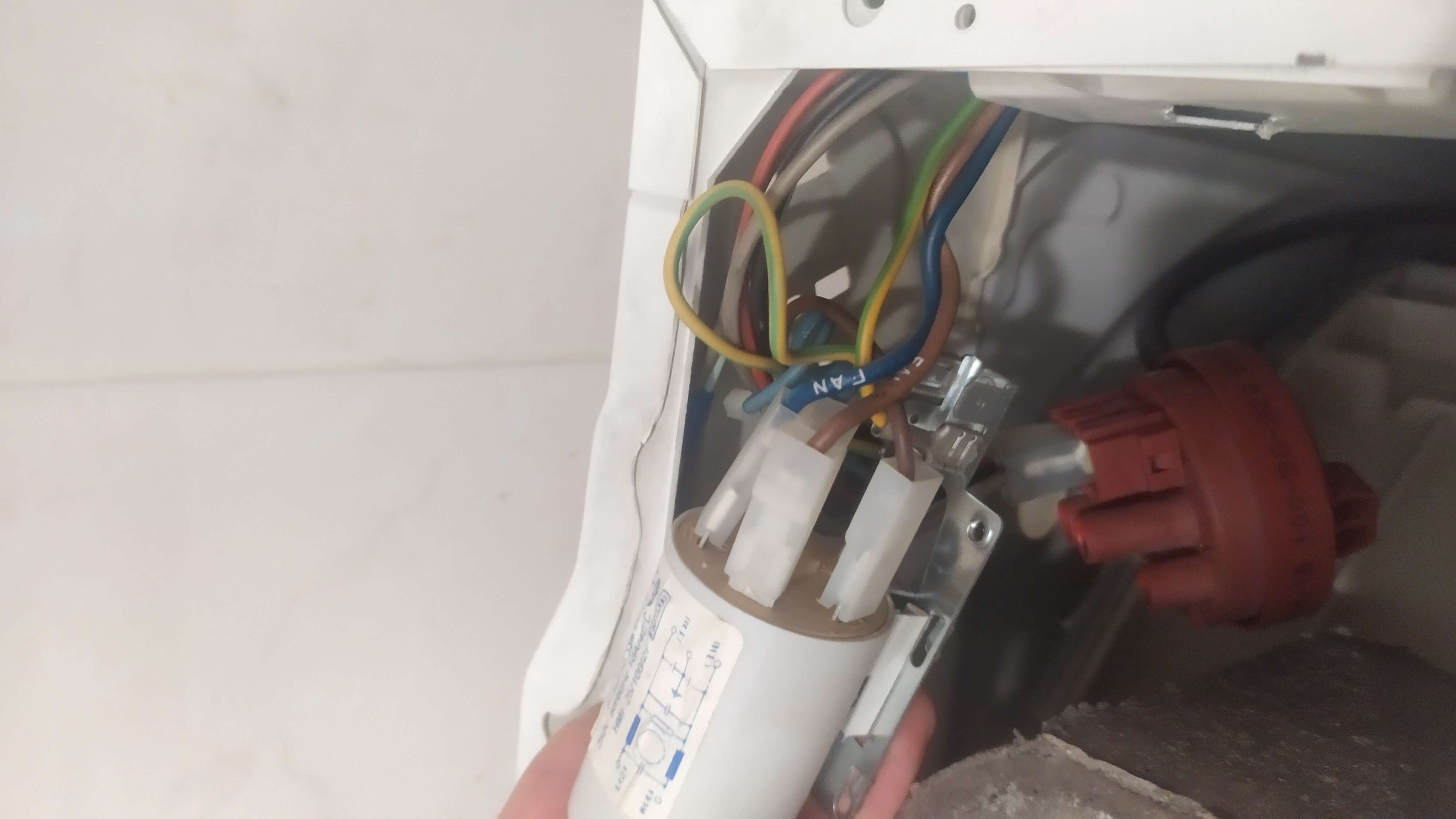

Переходит в режим отжима только без белья, с бельем не набирает обороты. Всё пересмотрел. Может сетевой фильтр. от времени кондеры в нем просели ? Или это проц? Ardo se810 старенькая.
Ardo FL 85 S
см https://mcgrp.ru/question/view/233688-ne-nabiraet-oborotyi-otjima-krutit-a-na-povyishennyie-oborotyi-ne-vyihodit-chto-mojet-byit
возможно проблема в модуле
напряжение в сети на подключении машинки
утечка тока на корпус двигателя или тена
