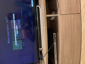

Помогите, ни ОККО, ни Иви не показывает, пишет ввиду внутренней ошибки интернет браузер будет отключен

Ютуб тоже не работает.

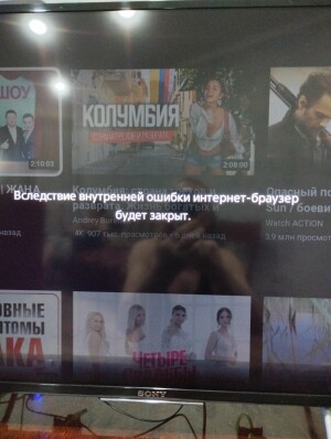

У меня ни иви ни ютуб не пашут. сони бравиа пишет вследствие внутренней ошибки интернет браузер будет закрыт . обновлений к нему уже не выпускают. скачать с сайта тоже нельзя- их тупо нет. по сети пишет огромное количество человек - у всех одно и тоже. явно не наш косяк ;)
Aves 2 года назад
Поправят наверно глобальная проблема сейчас
Aves 2 года назад
Для устранения ошибки рекомендуется выполнить следующие действия:
проверьте наличие обновлений для программного обеспечения (прошивки) телевизора;
обновите интернет-содержимое в настройках телевизора в разделе "Сеть";
проверьте настройки даты и времени, они должны быть актуальны;
запустите приложения через пункт "Все приложения".

KDL-55W808A Решил проблему установив в ручном режиме свой часовой пояс в телевизоре

Я просто отключил связь с Сони. И ВСЁ РАБОТАЕТ! 👍👍👍
Irina Chmal 2 года назад
как отключили связь с сони?
Анонимный 2 года назад
Отключить обновление ПО-все заработало
Зайти в настройки, клиентская поддержка, там находите загрузить статистику и использование тв, открываете и выключаете. Все связи с Сони нет

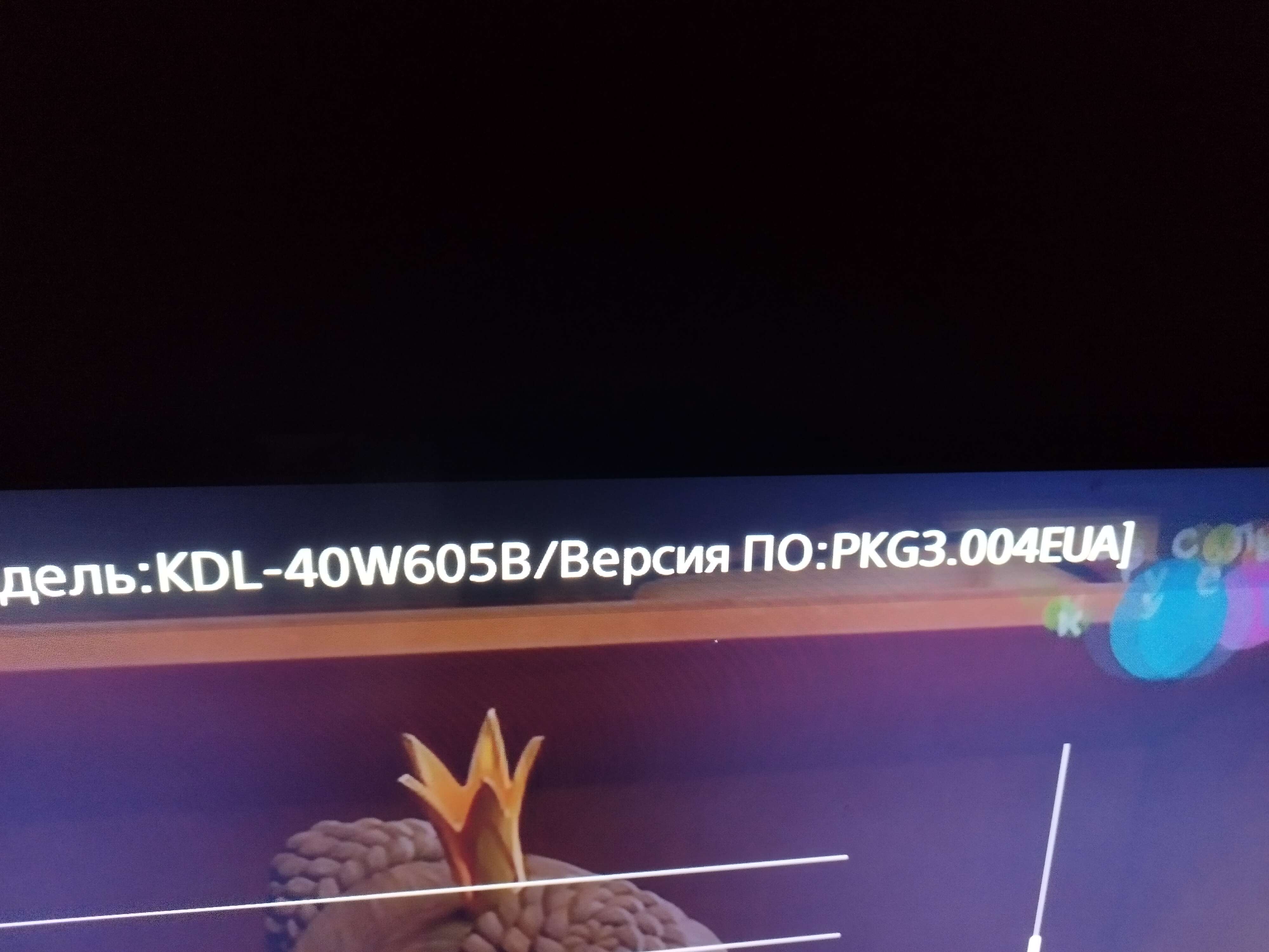

ТЕЛЕВИЗОР KDL-42W654A. ПОДСКАЖИТЕ, ЕСТЬ ЛИ ПРОШИВКА ДЛЯ ОБНОВЛЕНИЯ? СПАСИБО.
Darya Vladimirova 2 года назад
У меня пишет найдено неправильное обновление, извлеките usb.
Dmitriy 2 года назад
Мне помогло восстановить доступ к иви на смартТВ
Перешел по ссылке: https://www.sony.ru/electronics/support/lcd-tvs-w70xc-series/kdl-32w705c/downloads/00017151
(у меня как раз sony bravia kdl-32w705c)
Взял чистую флэшку отформатировал её на компьютере с файловой системой FAT32 (по умолчанию)Скачал по указанной выше ссылке файл обновления (zip-файл) с версией ПО 3.006 от 2021 года (была установлена 3.004). Скачал сразу на флешку.Вставил в usb разъем ТВ.Обновляться с флэшки сразу не захотел. Вытащил флэшку. На компьютере разархивировал zip-файл, появилась папка на флэшке.ТВ не выключал, вставил флэшку еще раз и вуаля - в автоматическом режиме версия ПО обновилась до 3.006 за 5-7 минут.После этого ИВИ заработало

У нас сони бравиа 40W605B
KDL-50W828B Спасибо всё получилось. Скачал по ссылке, вставил в ТВ флешку, обновился сам. Вытащил и нажал ОК. Всё заработало.

Телевизор KDL42705B, через автообновление прошивка не обновлялась, была 3.004, скачал файл по ссылке сверху, скинул на флэшку, воткнул, телик сам все обновил, проблема ушла, проверил и на иви и на ютубе, все заработало, прошивка стала 3.006

Добрый. Модель KDL40W605B обновлял прошивку и ничего не получается.Помогите,пожалуйста.
Юрий 1 год назад
Приветсвую!скачал прошивку 006!вставляю флешку в телевизор,пишет "Обнаружены неправильные данные обновления"извлеките устройства USB и нажмите ОК
что может быть не так?

Не включается иви на телевизоре сони. Пишет что внутренняя ошибка браузера. Пересмотрела все сообщения выше, все перепробовали, ничего не помогло. Иви купили на год, зря потратили деньги?
