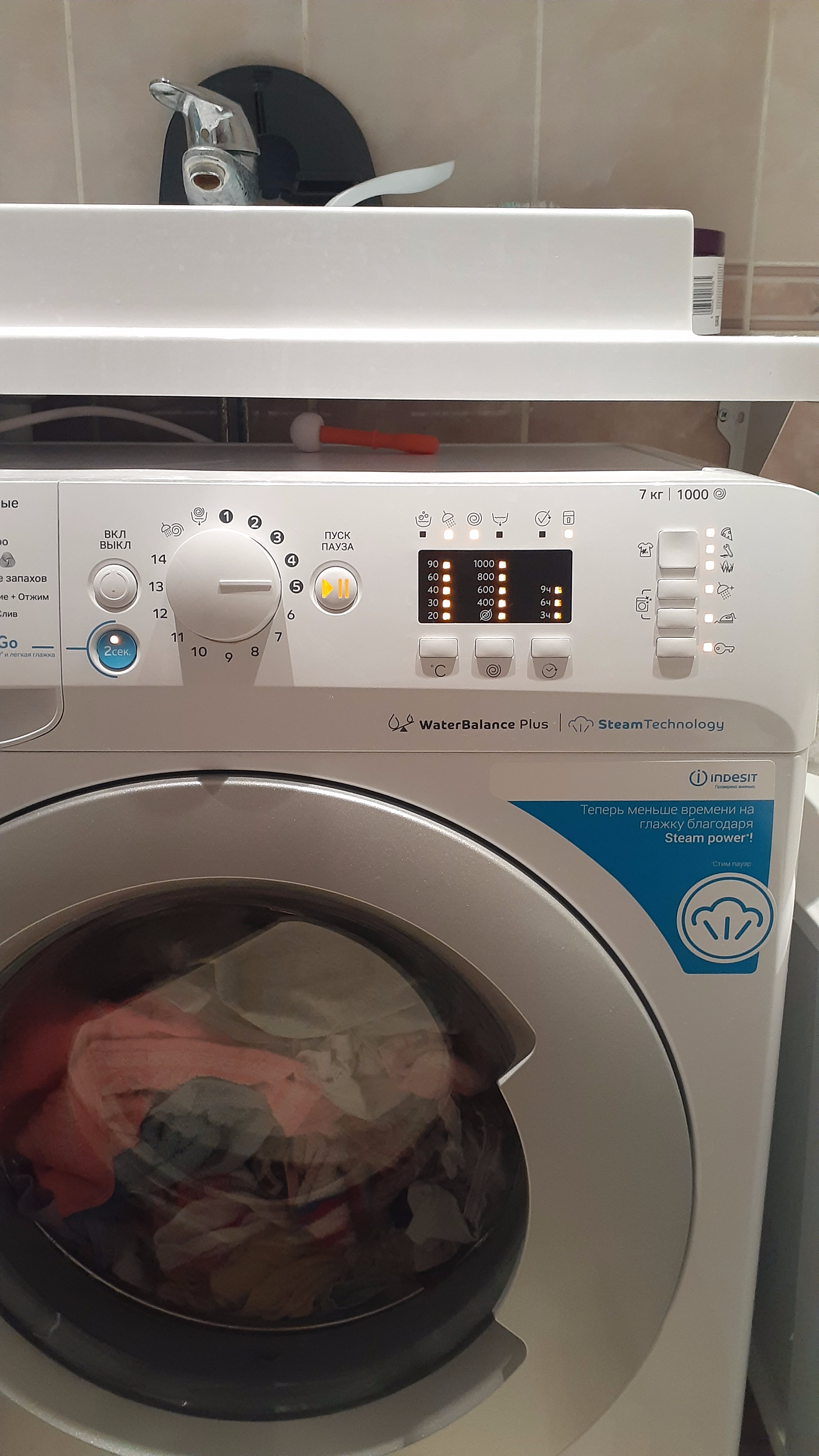

Что с ней не так и люк не открывает Indesit bwsa 61051 [Ответы 1]
Indesit bwsa 61051
Вопрос 536713
Анонимный, Редмонд
Indesit bwsa 61051
что с ней не так.и люк не открывает
Судя по индикации 2 и 3 индикатор
разовый сбой попробуйте отключить из розетки на 15минут
слейте остатки воды через фильтр слива
если проблема повторится проверить сетевой шнур, разобрать панель управления проверить контакты кнопок панели
