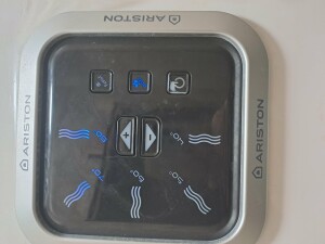

горит 70, 80 градусов и очистка, подскажите пожалуйста что это значит, и что делать?
Общий перегрев, температура выше на 12градусов, выходящий бак водонагревателя, попробуйте отключить из розетки для сброса проблемы, почистить тены от накипи
