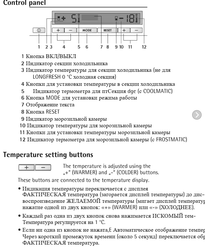

У меня в морозильной камере температура -31, как сделать меньше, т.е.стандартную - 21?
Сергей, Обнинск
Специалист, Ответы: 0, Оценили: 39 раз

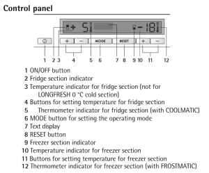

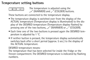

Вот где смотреть, правда на родно английском. ниже перевод
AEG S 86378 KG
AEG S 86378 KG
AEG S 86378 KG
Гуру, Ответы: 130663, Оценили: 12590 раз
Сделайте теплее для морозильной камеры, отключить режим заморозки
отключить и разморозить
сменить датчик температуры
