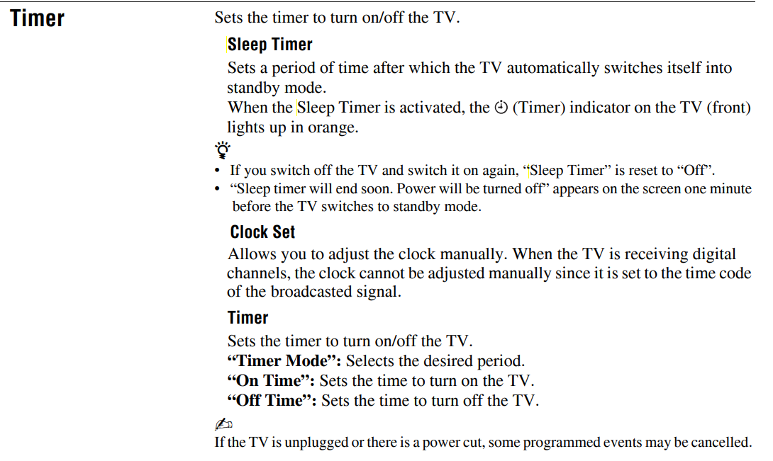

Телевизор сам выключается
Sony BRAVIA KDL-32U4000
Телевизор сам выключается |
скорее всего вы случайно установили таймер сна, найдите как его отключить. стр. 23 Таймер сна Устанавливает период времени, по истечении которого телевизор автоматически переключается в режим режим ожидания. Когда таймер сна активирован, индикатор (Таймер) на телевизоре (спереди) загорается оранжевым цветом. • Если вы выключите телевизор и включите его снова, параметр «Таймер сна» сбрасывается на «Выкл.». • «Таймер сна скоро закончится. Питание будет отключено» появится на экране через одну минуту. до того, как телевизор перейдет в режим ожидания. Установка времени Позволяет настроить часы вручную. Когда телевизор принимает цифровой сигнал канала, часы нельзя настроить вручную, поскольку они настроены на временной код транслируемого сигнала. Таймер Устанавливает таймер для включения/выключения телевизора. «Режим таймера»: выбирает желаемый период. «Время»: установка времени включения телевизора. «Время выключения»: установка времени выключения телевизора. |
