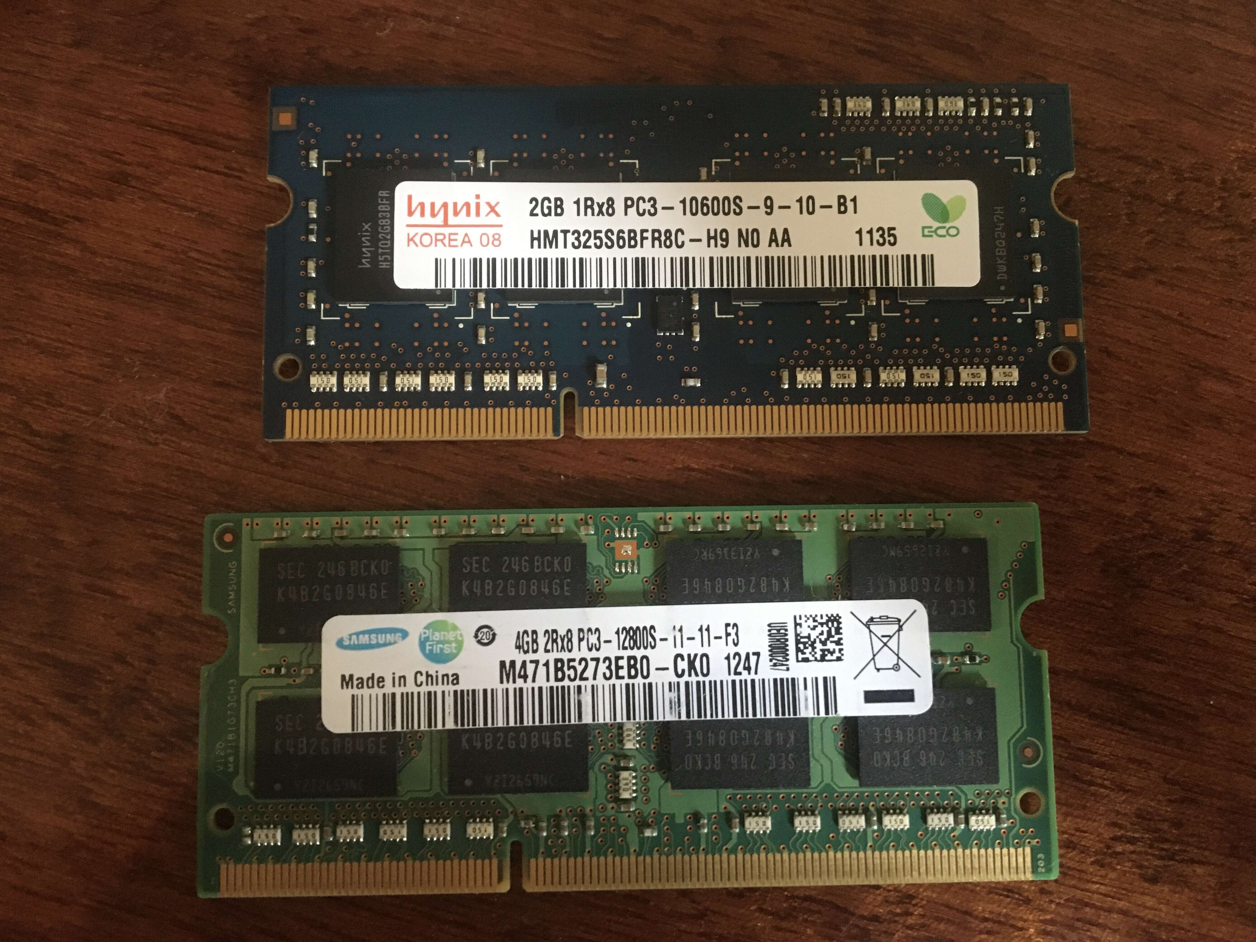

Здравствуйте, у меня такая проблема. Я решил увеличить объем оперативной памяти на данном моноблоке Lenovo c320
Lenovo C320 /57302647
, после того как я установил дополнительную планку памяти Samsung на 4Gb(фото прилагаю, планка снизу на фото, сверху родная hynix 2Gb), так вот после установки дополнительной памяти, моноблок ушел в циклическую перезагрузку, мигает кнопка включения, вентилятор делает несколько оборотов и выключается, даже не высвечивается логотип Lenovo, потом все по новой и так бесконечно, чистка контактов и сброс биос путем отключения батарейки не помогают. Помогите советом пожалуйста, если можете. Спасибо!

Нужно проверить совместимость модулей а также максимально допустимый адресуемый объём.
Виталий 2 года назад
Моноблок больше не запускается, даже когда я достаю вторую планку Samsung и оставляю одну родную, происходит циклическая перезагрузка. Будьте добры подскажите, что делать в такой ситуации, я пробовал чистить контакты и сбрасывать биос батарейкой и перемычкой, это не помогло,(
Klaus, Санкт-Петербург
Профессиональный, Ответы: 6124, Оценили: 8025 раз
Попробуйте войти в настройки BIOS и сбросьте их в дефолт.
Я не могу войти в настройки bios, экран просто моргает на долю секунды при включении, и компьютер снова перезагружается.
Привлеките местного специалиста для разборки аппарата и диагностики аппаратной части с проверкой питающих напряжений и выявления причины цикличной перезагрузки.
