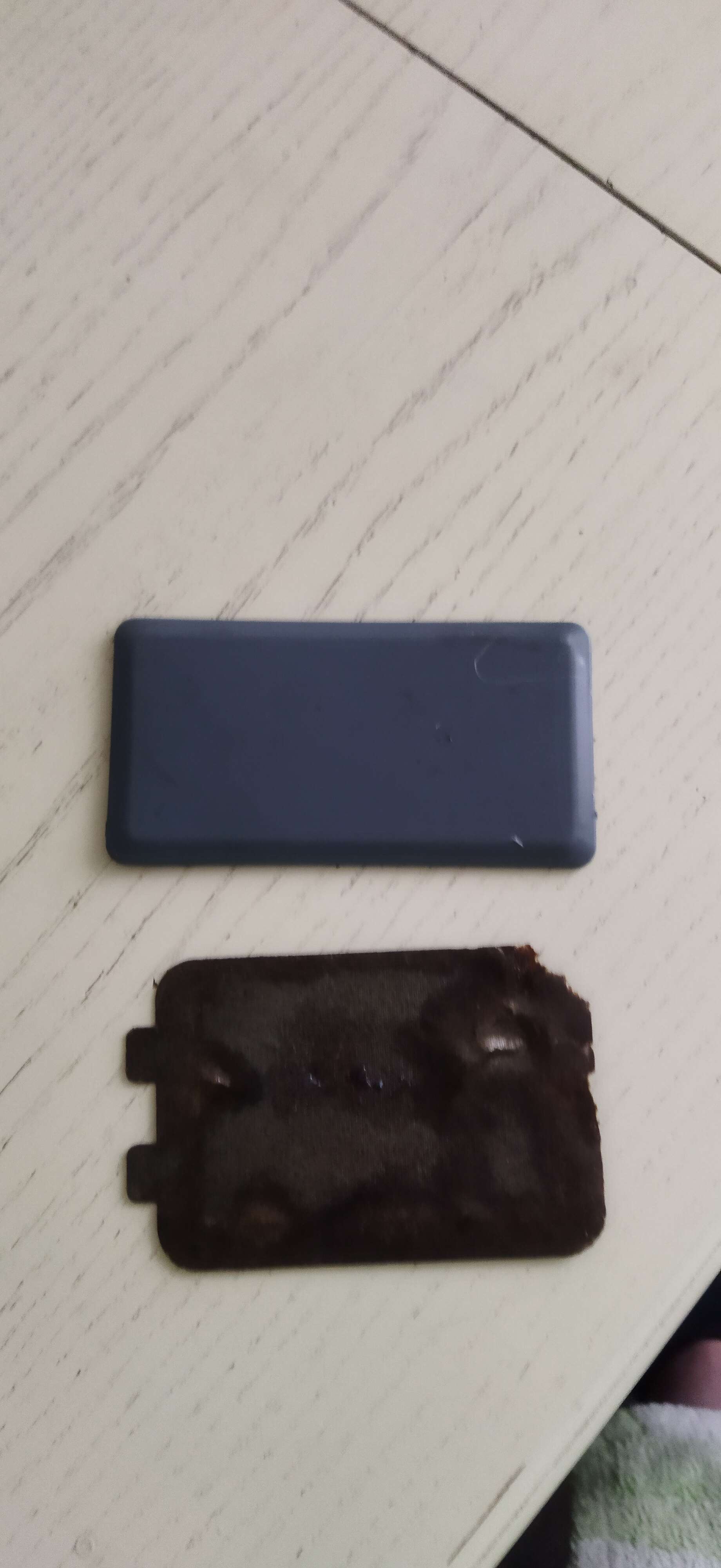

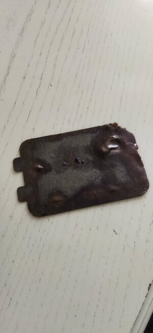

Крышка излучателя мик.волн вышла из строя и вследствие этого не работает печь(при включении любого режима выбивает автомат эл.счетчика).
Можно ли ее заменить на другую крышку(фото2).она с обычной микроволновки снята,но выполнена из другого материала.
Если нельзя,то где приобрести оригинальную?
Toshiba ER-B7R
Автомат выбивает по причине неисправности магнетрона, трансформатора, пробоя на корпус проводки или микро выключателей двери
пластину сменить можно но прежде нужна проверка самой печи ее элементов
