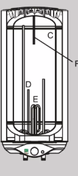

Отключается питание из розетки
сливается вода https://mcgrp.ru/files/viewer/358037/19
разбирается снизу, с нижней защитной крышки и отключения шлангов и подводки воды
все электрические подключения сделайте фото или зарисуйте схему
