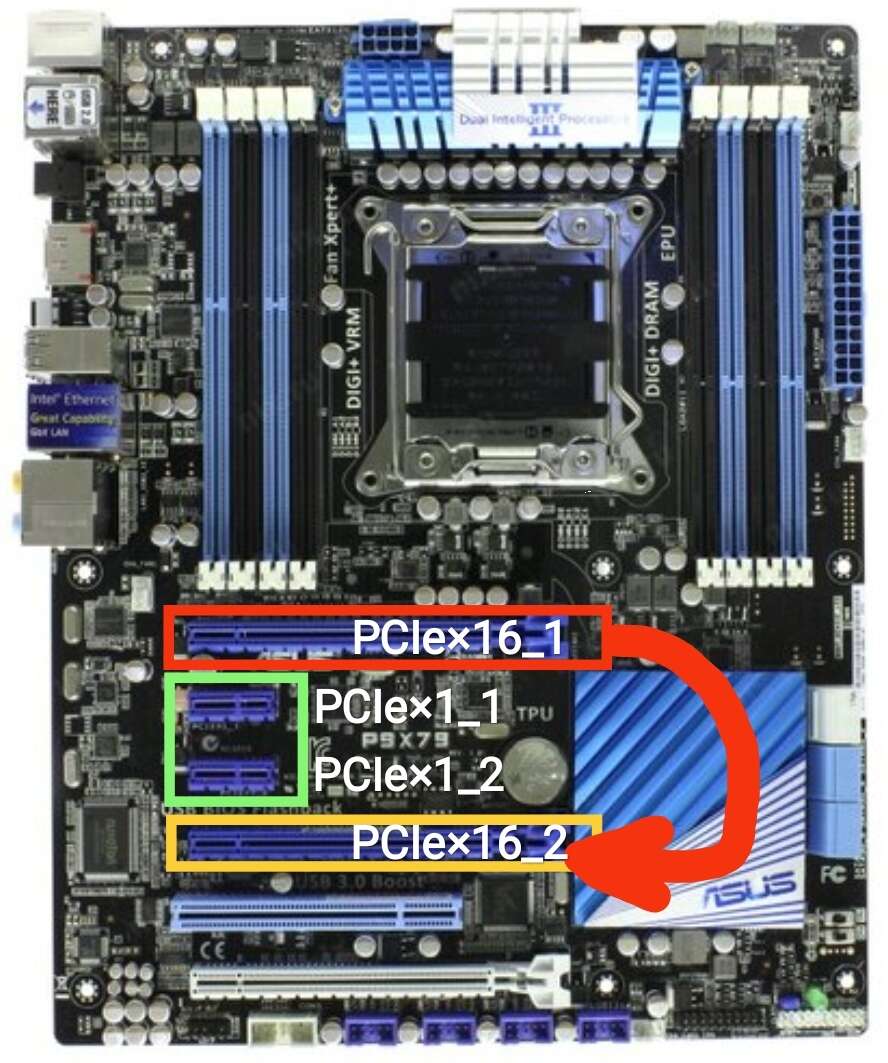

Здравствуйте!
Сгорела встроенная сетевая карта на материнской плате Asus P9X79,купил новую,но поставить не могу,т.к. мешает видеокарта,которая стоит в слоте PCIe×16_1,она закрывает доступ к слотам PCIe×1_1 и PCIe×1_2. Можно ли переставить видеокарту в слот PCIe×16_2?

Можно, конечно переставить, но можно сетевую карту ткнуть в PCIex16_2, будет работать.
