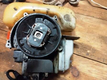

Бензокоса Echo srm-22ges , подтекают сальники коленвала , хочу заменить , но не понимаю как снять маховик магнето. Помогите , кто в курсе.

чтобы снять маховик на эхо srm22ges нужно вставить внутрь пластины сцепления подходяший по размеру квадрат,прямоугольник и открутить против часовой стрелки ,предварительно застопорить поршень , можно шнурком от ботинок.

Болт с головкой на 17 чуток подточил на точиле идеально подошло с обратной стороны законтрил 2 гайки и легко открутил
