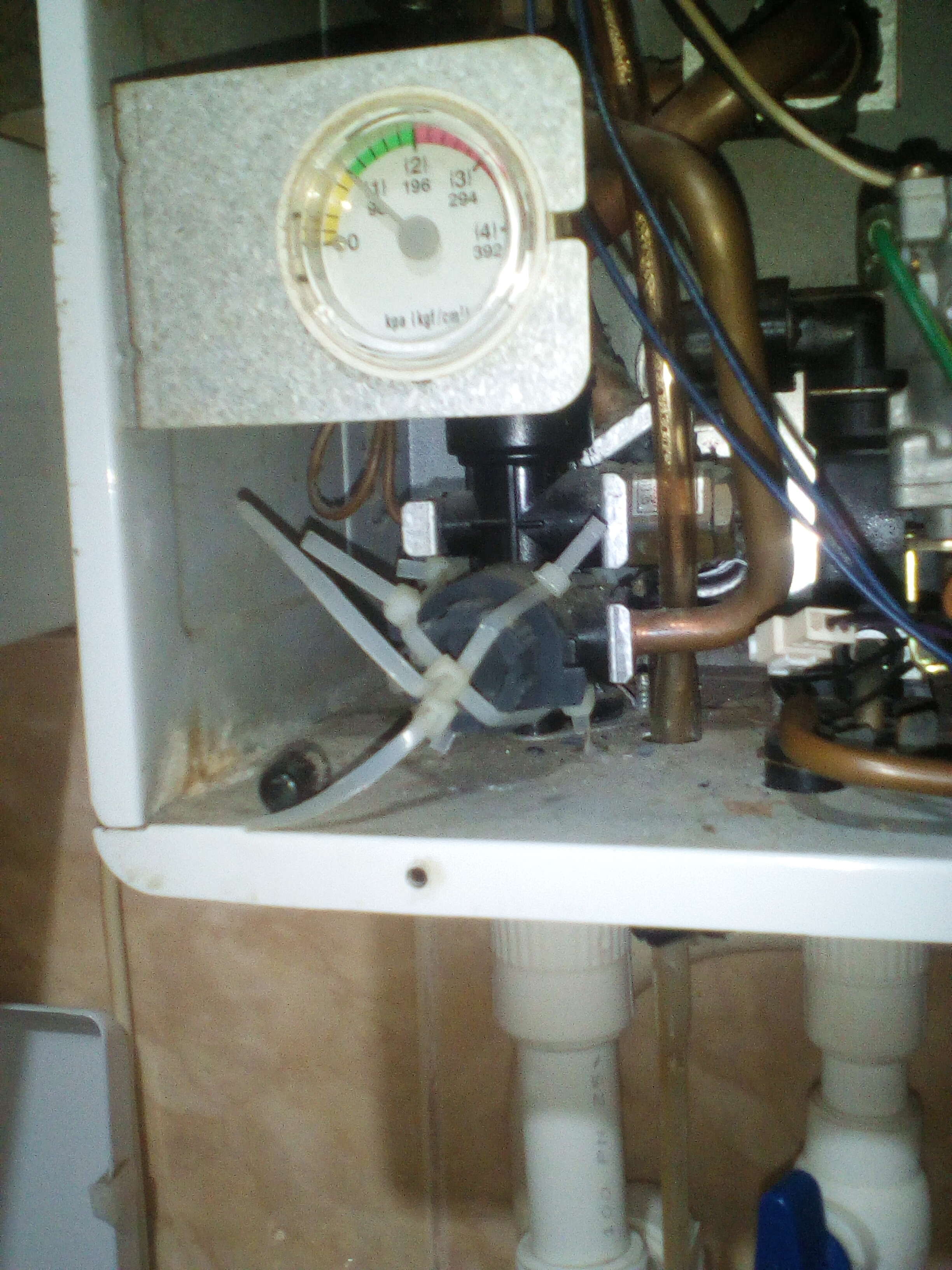

Мастергаз сеул 21. Вот какая проблема: за посдедние 3 дня вырывает фильтр на узле обратного трубопровода. В чем может быть дело? Я думаю, что неисправен предохранительный клапан, походу не отрабатывает при повышении давления. Подскажите, за ранее благодарен.
internet275, Саратов
Ученик, Ответы: 7, Оценили: 7 раз

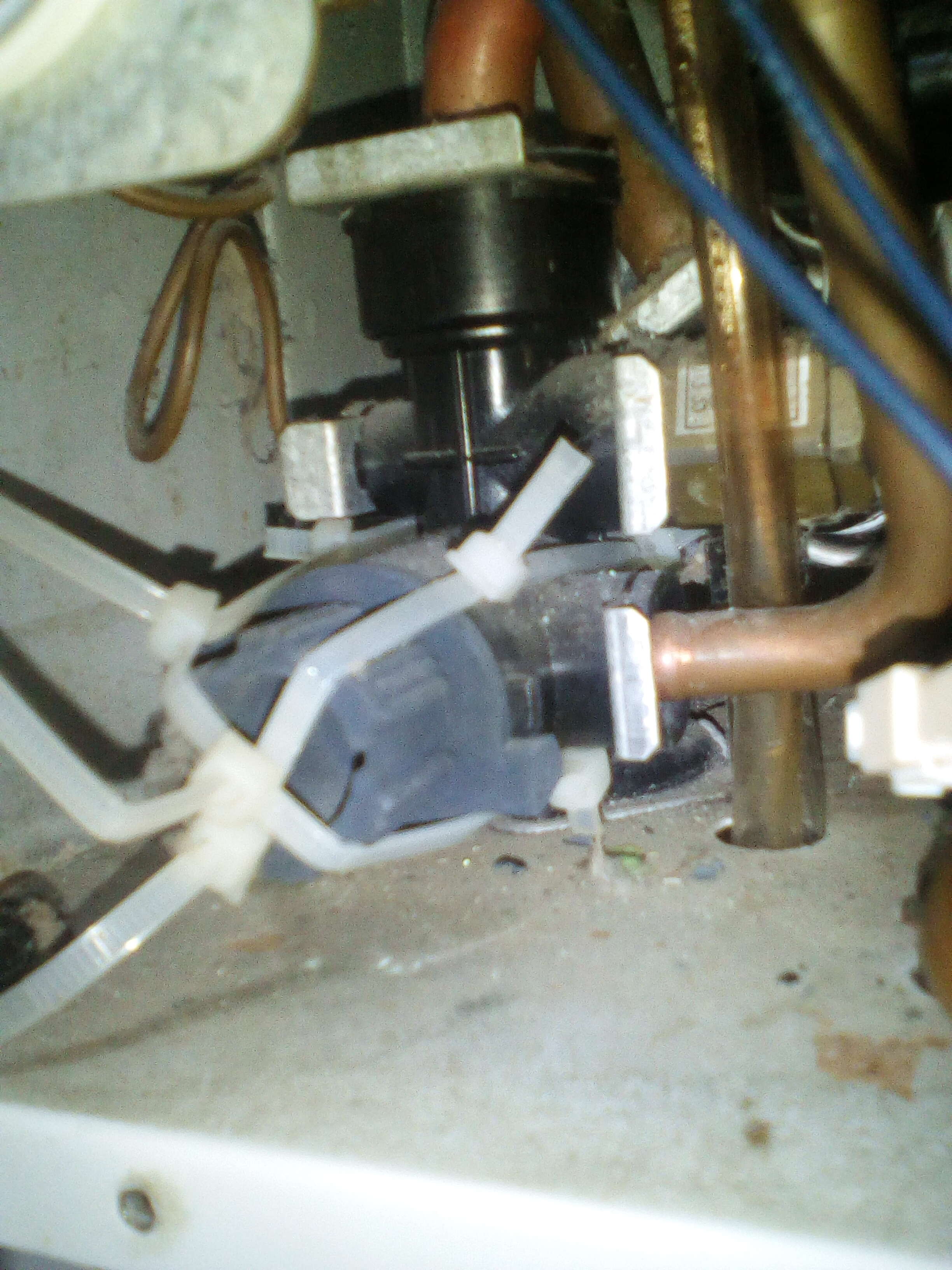

Он просто в первом случае оторвал одно ушко
А теперь просто выбивает её
Вариант ремонта на картинке
У меня сделано соединенными стяжками тк не было в наличии стяжек подходящей длины
