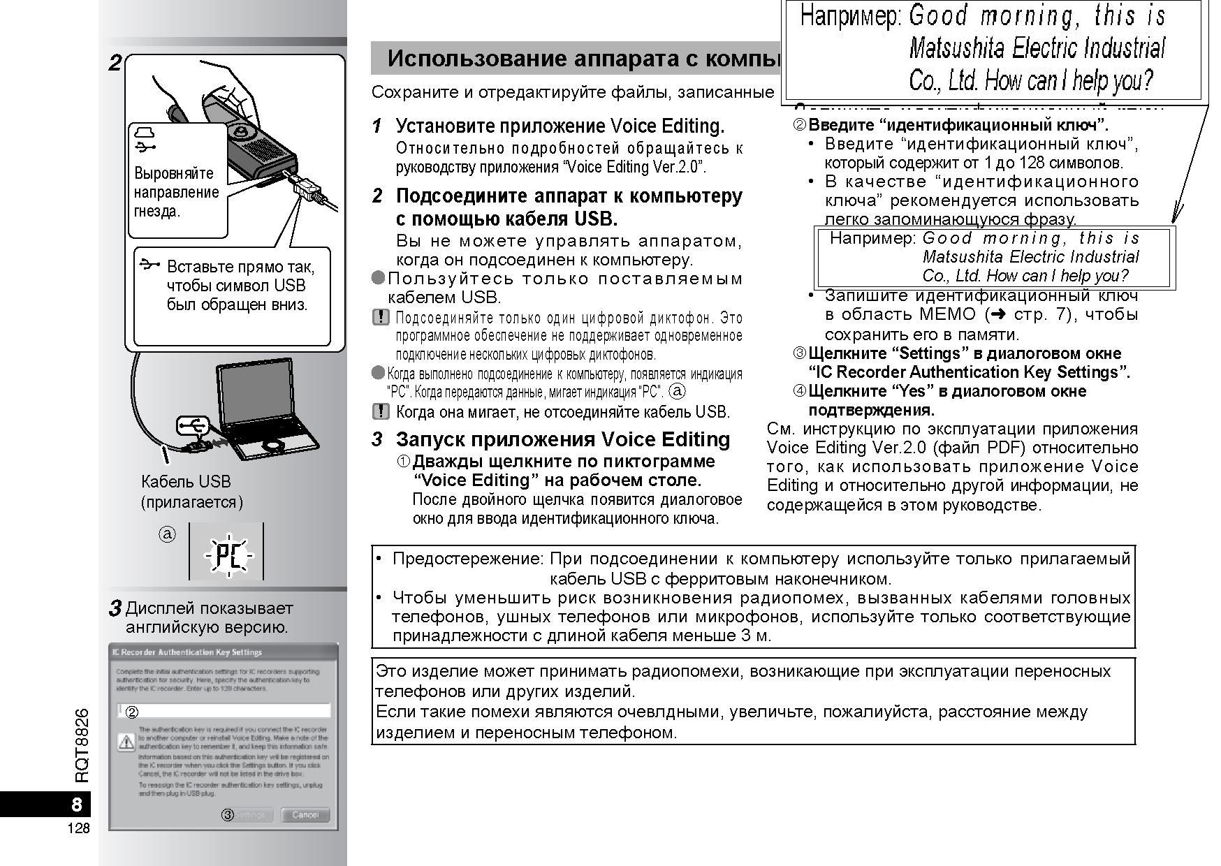

http://mcgrp.ru/files/viewer/33736/7 - в инструкции вроде пошагово написано.
На диктофоне удалить все файлы и в настройках перевести режим серктетности в положение off

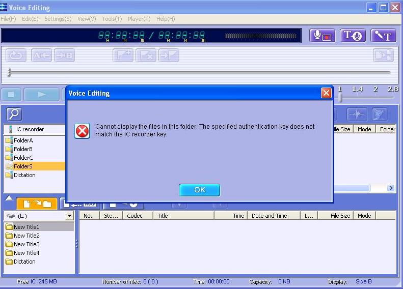

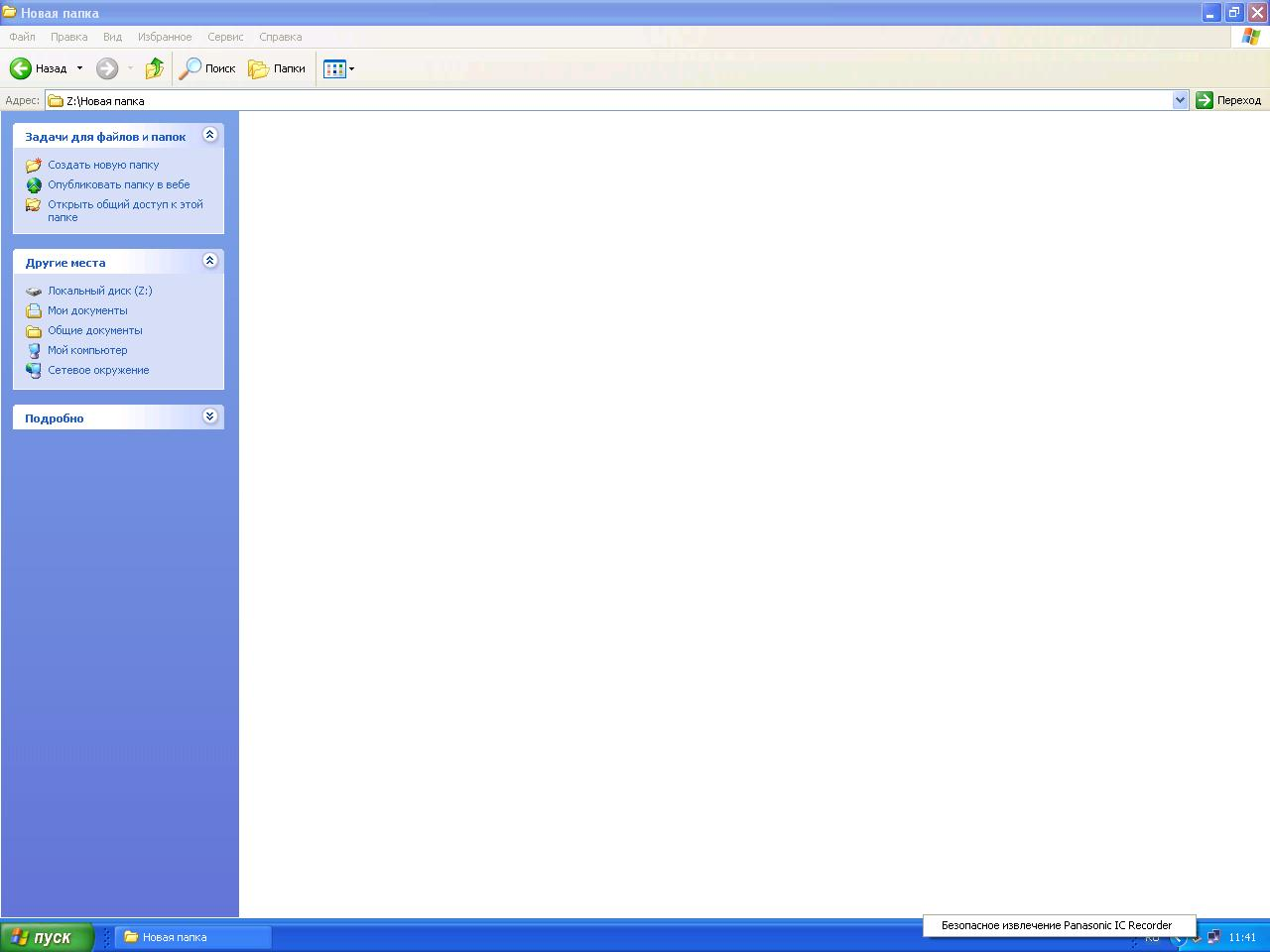

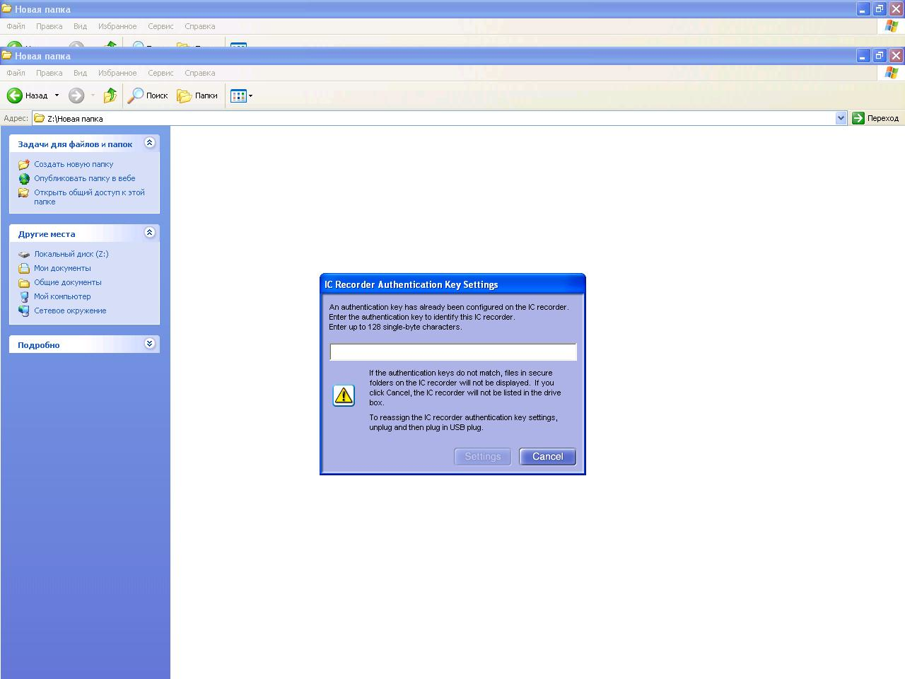

При подключении диктофона к компьютере по кабелю USB. данное устройство определяется как съемный диск Panasonic RR-US470 Panasonic RR-US470
Аноним 8 лет назад

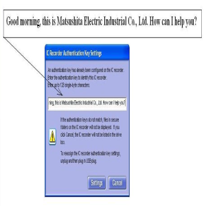

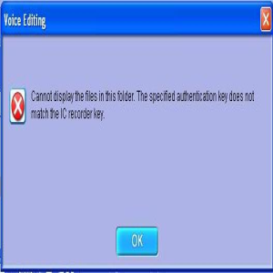

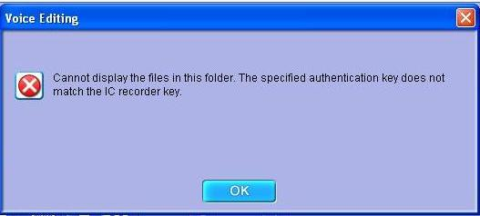

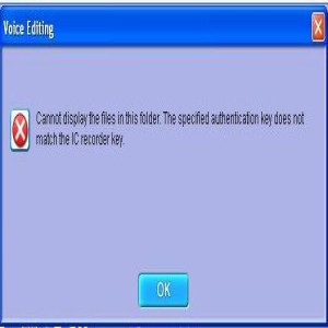

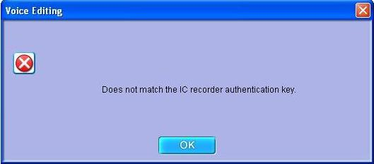

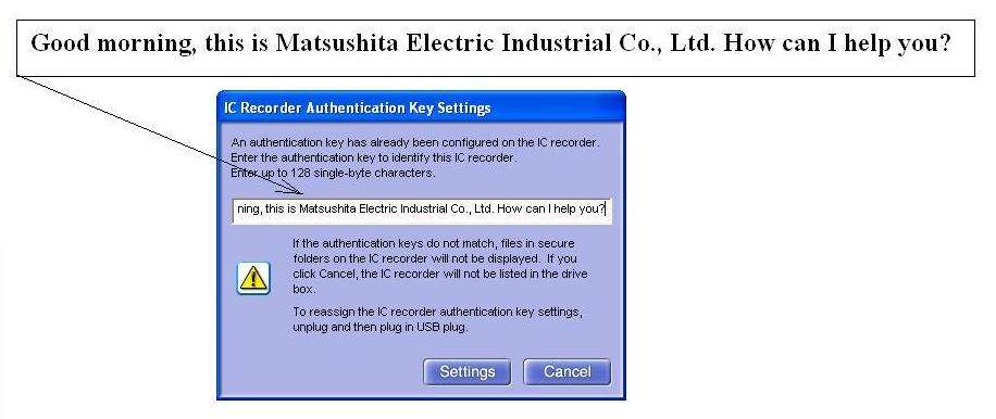

Требуется ввод ключа авторизации. В инструкции по устройству, указан текст Например: Good morning, this is Matsushita Electric Industrial Co., Ltd. How can I help you?

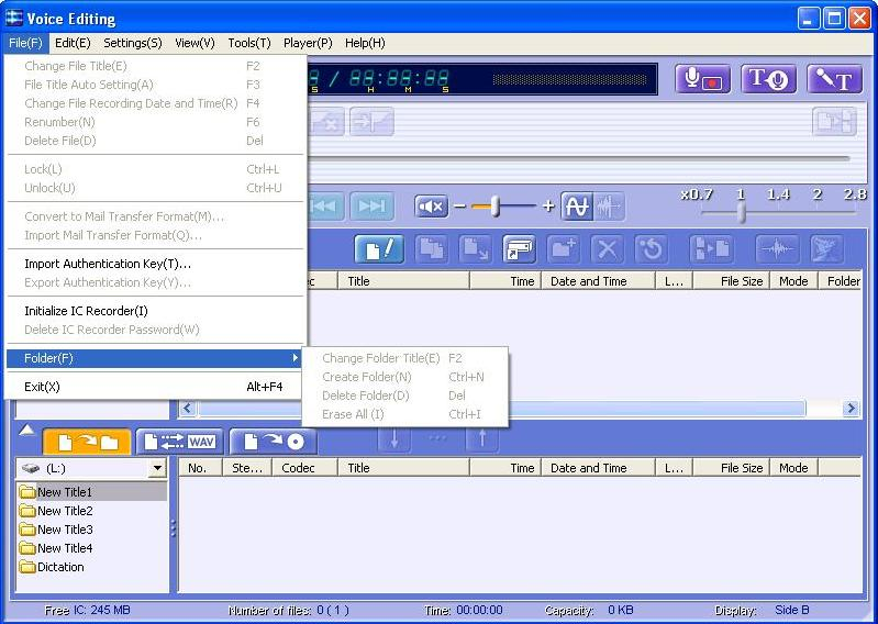

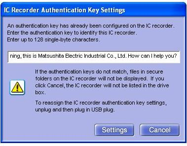

Далее. Попытаемся ввести данный текст в качестве кода.

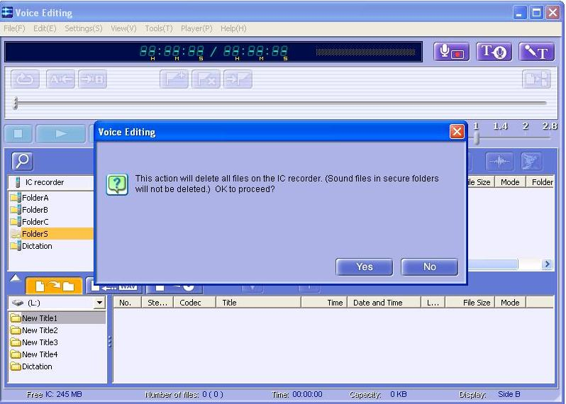

Перед этим отметим, что во-первых на диктофоне удалены все файлы из папок включая папку S.
Режим секретности не давал удалить некоторые звуковые файлы - отключил требование ввода кода на воспроизведение из данной папки. Во-вторых, мне пока не понятно назначение в устройстве и отличия строны А от стороны Б и если где-то на скриншотах есть путаница в порядке отображения данных папок, заранее прошу извинения. Скриншоты делались в разное время. Не ясно назначение виртуального диска - как его использовать. И третье, обращался в авторизованный сервисный центр своео города - помочь не смоли, хотя и чек покупки устройства сохранился и коробочка в полном наборе.

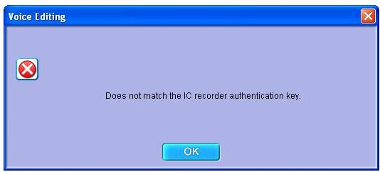

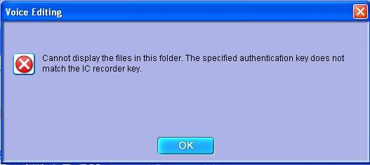

Ключ не подошел

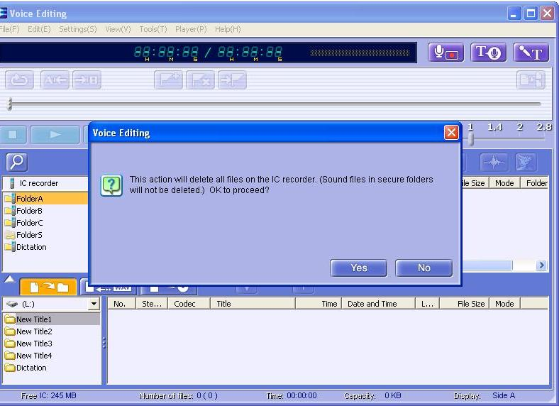

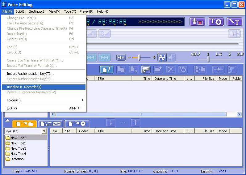

Забыл указать еще один пункт - ранее проводил Инициализацию устройства.

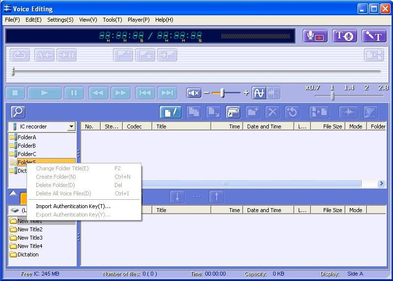

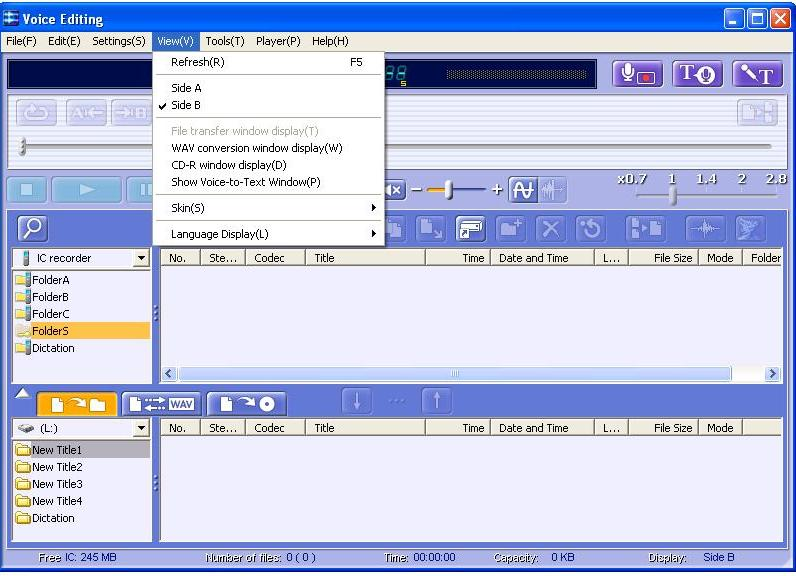

Продолжу описание свого неудачное решение проблемы. Может быть кто-то скажет, в чем я ошибся?

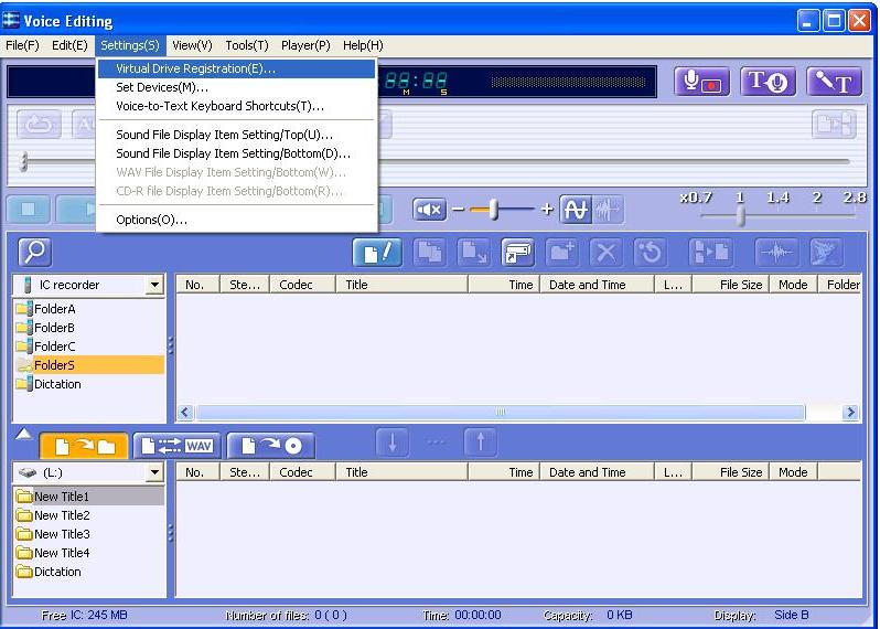

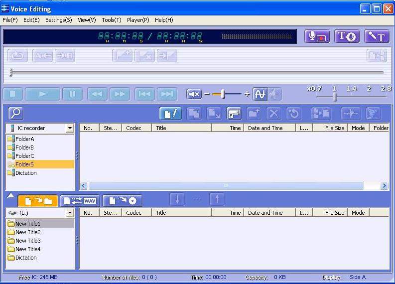

Диктофон открылся. Папка S является недоступной.

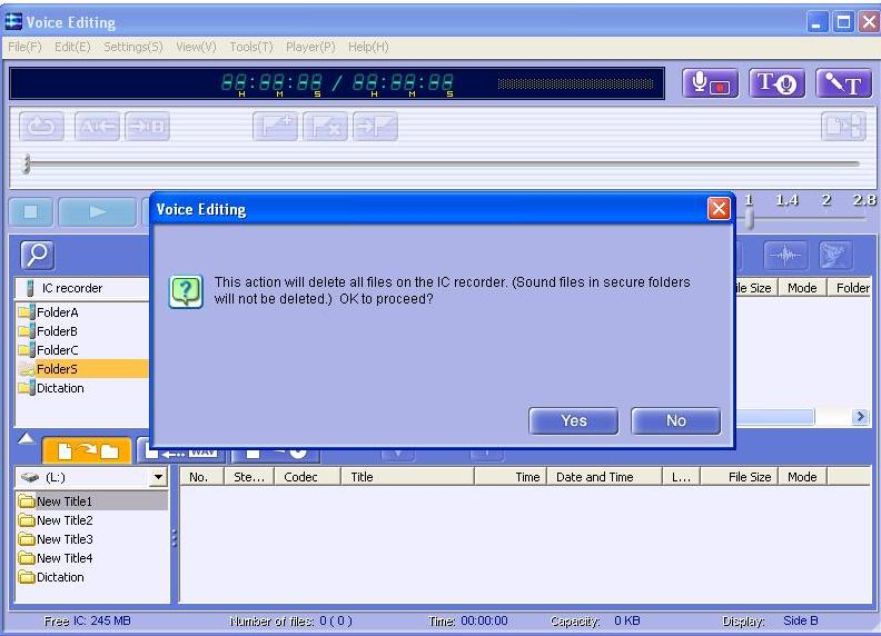

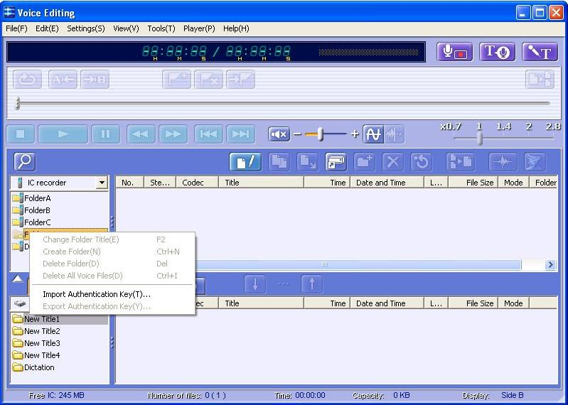

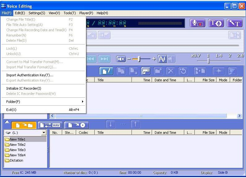

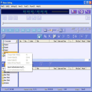

Пароль нельзя сбросить из меню.
Panasonic RR-US470 Panasonic RR-US470 Panasonic RR-US470

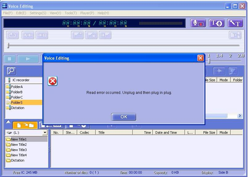

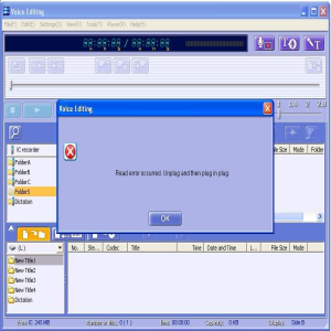

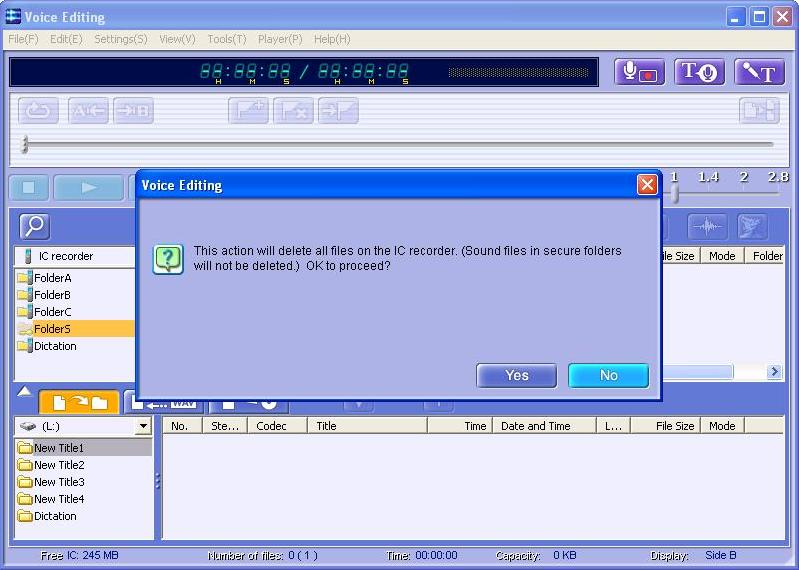

Провожу инициализацию рекордера и получаю сообщение об ошибке.
evgor12, Брянск
Ученик, Ответы: 21, Оценили: 1 раз

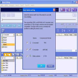

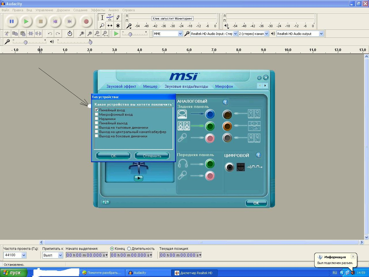

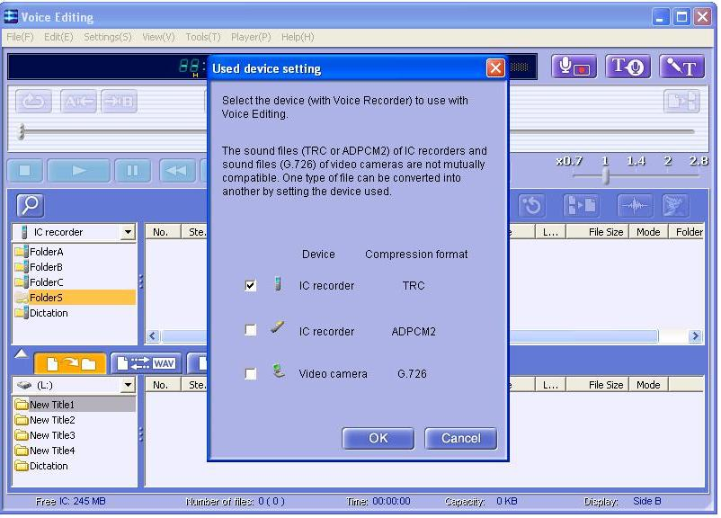

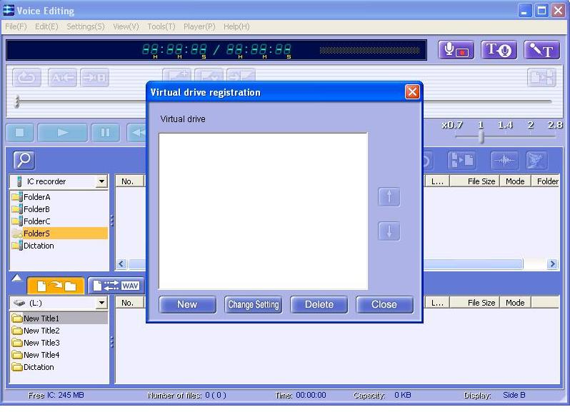

Некоторое время не мог понять почему? Файлов нет на диктофоне.

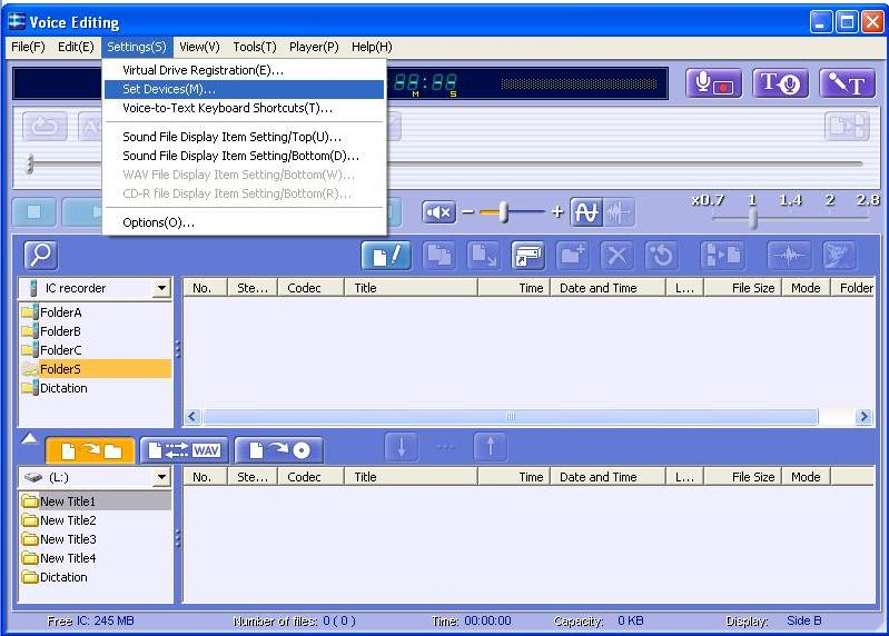

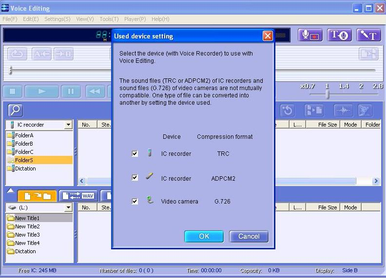

Причина оказалась в настройках девайсов. Стояло аж 3 галочки
evgor12, Брянск
когда оставил 1 галочку - процесс прошел успешно.

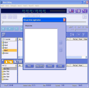

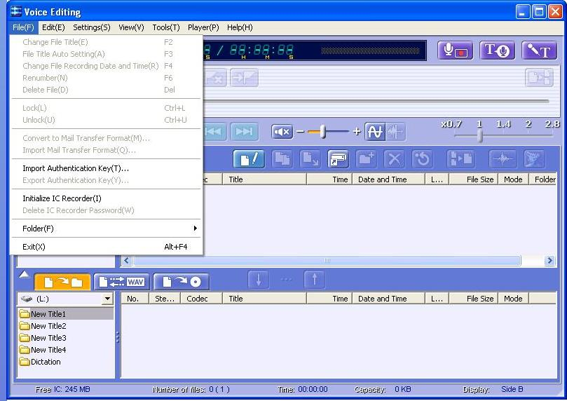

Сделал аналогично для другой галочки. (Разница в данных устройствах есть какая-то) ? и сделал повторую инициализацию устройства (другие пункты меню остаются недоступными).

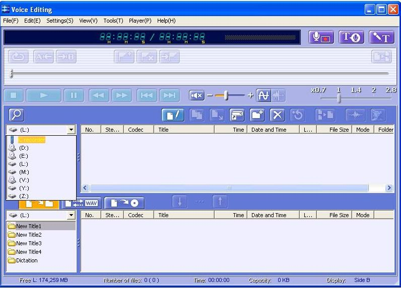

Посмотрел некоторые пункты доступные из меню View. Виртуальный диск я не задействовал.

Папка S остаётся недоступной

Теперь решил включить в устройствах микрофона две галочки. И еще разок провести инициализацию устройства. Вроде бы сработало без ошибок.
evgor12, Брянск
Доступ к папке S не открывается. Удалить пароль возможности также нет. После перезапуска программы всё осталось как и было. Устройство остаётся свободным на 245 мегабайт

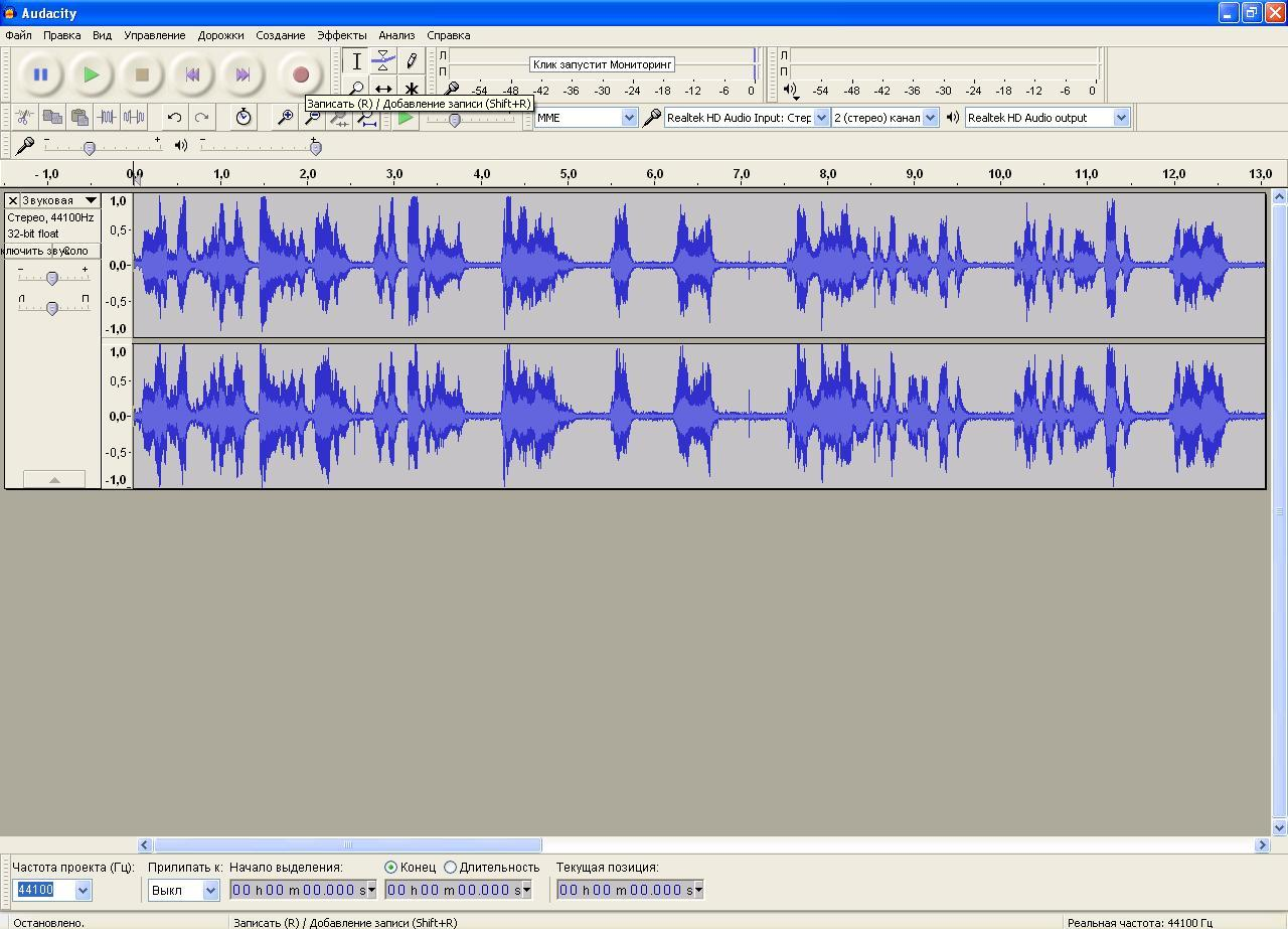

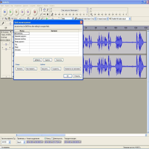

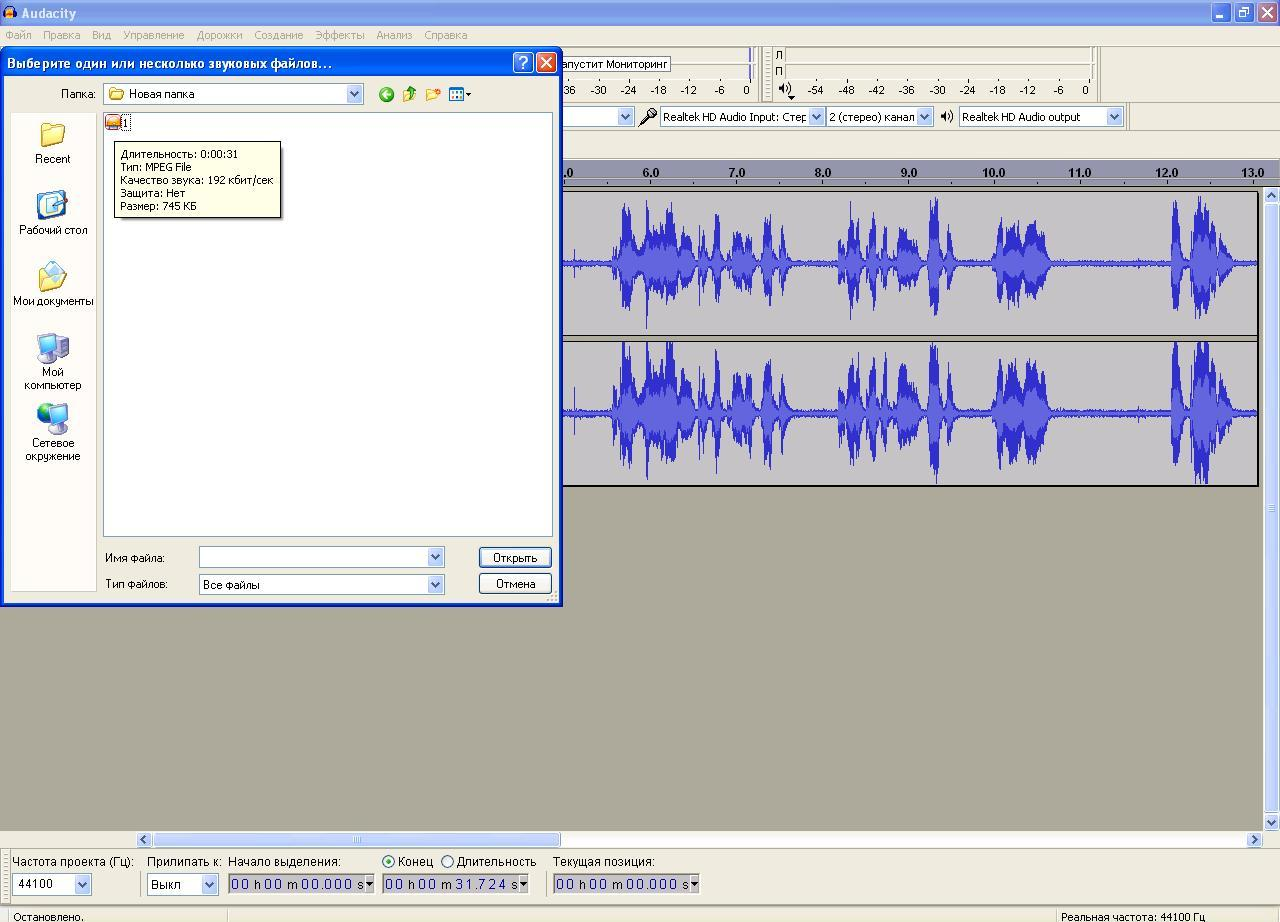

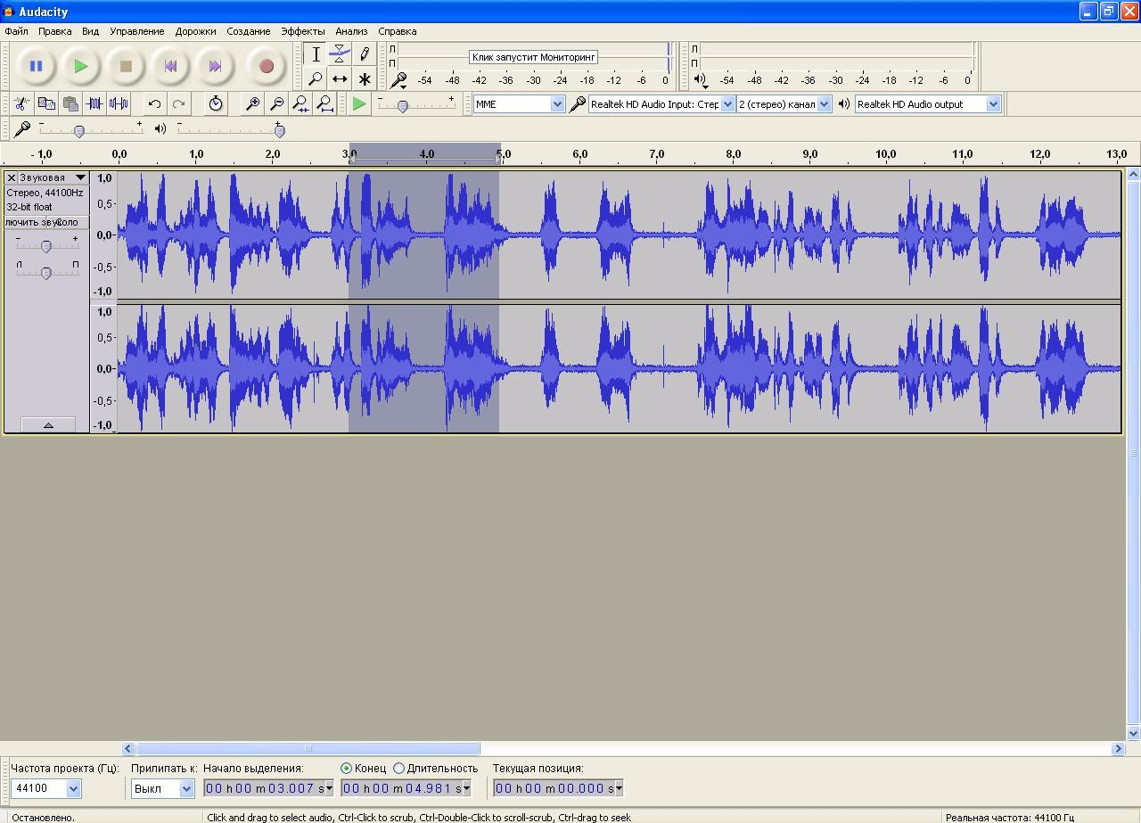

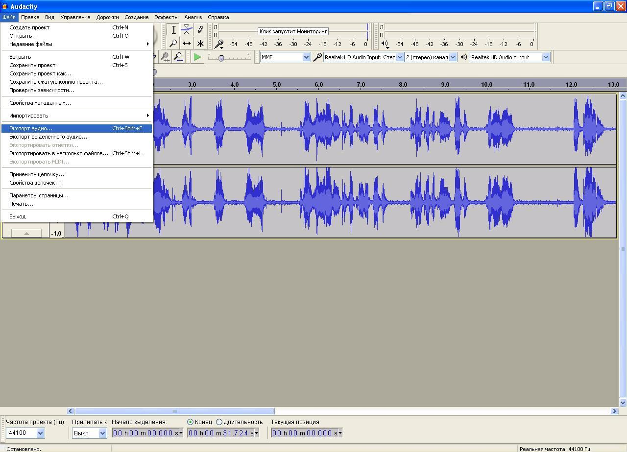

Вопрос с перекодированием записей с диктофона (включая закрытые кодом файлы из папки S) на компьютер решил при помощи программы Audacity
В комплекте к диктофону имеется кабель с двумя разъемами 3,5 для поключения внешего микрофона. Он же может использоваться для подключения к линейному входу цифрового устройства. Только вот без специальной программы для работы с цифровым входом услышать в колонках компьютера звук идущий из диктофона не получится.
Panasonic RR-US470
evgor12, Брянск

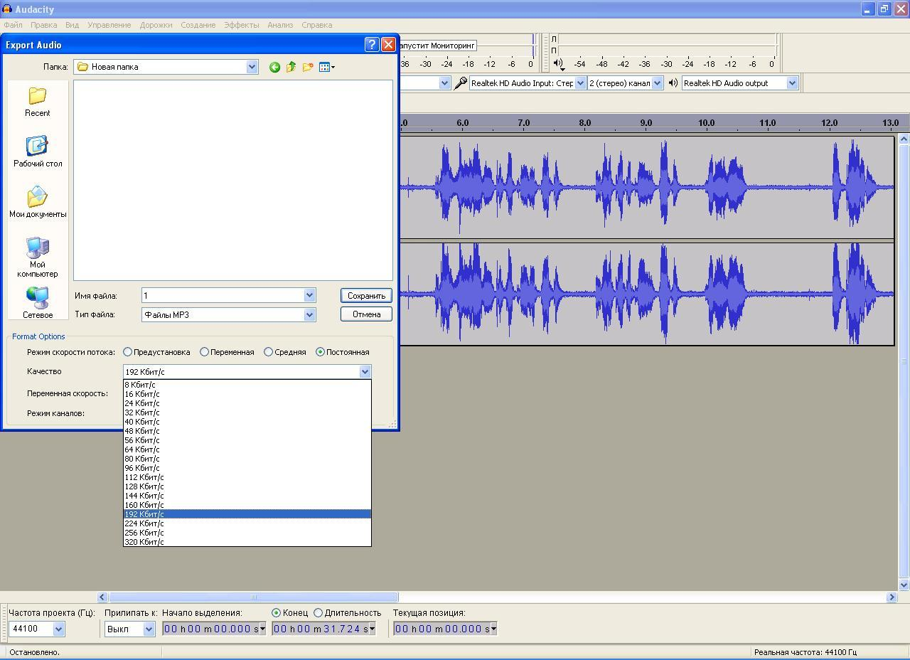

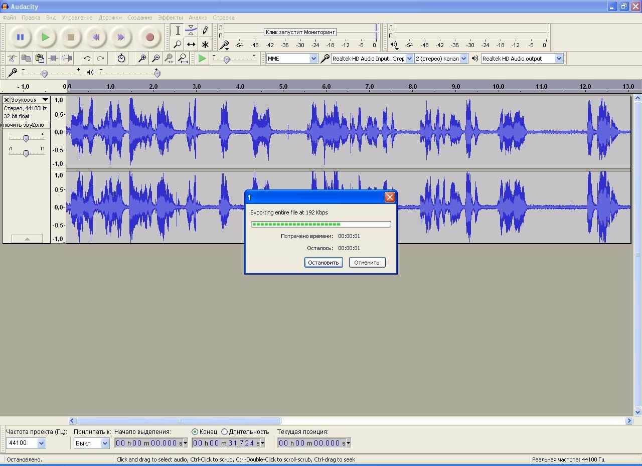

Управление в программе не сложное. Кнопка "начать запись" (включается до нажататия кнопки на диктофоне "воспроизведение", так звуковой мусор из файла убрать проще, чем вставить пропущенное время.) Пошла запись. Можно удалить выделенный фрагмент любой записи (кнопка ножницы). Экспортировать аудиозапись, созданную с заранее выбранной частотой записи, сохранить и потом прослужать на любом устройстве поддерживающим MP3 формат.
Panasonic RR-US470 Panasonic RR-US470 Panasonic RR-US470 Panasonic RR-US470 Panasonic RR-US470 Panasonic RR-US470 Panasonic RR-US470
evgor12, Брянск
Одно есть НО! При использовании линейного входа позаботтесь о том, чтобы ни одна посторонная аудиозапись не вклинивалась в процее проигрывания на диктофоне. Даже заставка экрана может испортить вам запись - в том смысле, что звук с заставки наложится на вашу запись. Звук кликающей аськи или скайпа, звук даже Window о завершении процесса или нехватке места на компьютере. Кстати, в данной программе есть возможность не только экспорта звука, но и сохранения проекта для последующей более тщательной с ним работе - удаление лишних шумов, удалению-добавлению фрагментов из других записей. Еще программа постоянно отображает сколько в процессе работы остаётся места на выбранном диске для сохранения записи. И последнее. Позаботьтесь, что бы в процессе оцифровки записи ёмкости батарейи или аккумулятора хватило до конца воспроизведения. Конечно, это не критично. Можно вернуться к повторной оцифровке, но зачем тратить на это лишнее время.
