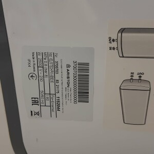

День добрый!потек водонагреватель.выдал ошибку 22.снял его.почистил.заменил один тен нижний.собрал.запустил.с начала он заработал потом опять показал ошибку 22.я его перезапустил и он начал показывать ошибку 25.и она ни как не отключается.как решить проблему?
Гуру, Ответы: 130845, Оценили: 12595 раз
22 -Средняя температура датчиков температуры выше на 12градусов входящий бак(проверить датчик температуры)
25--нет воды входящий бак (проверить заполнение)
