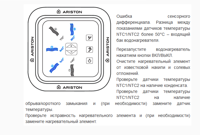

![После диагностики - индикаторы 50 60 80 на аристон abs vls 80 не греет воду ниче... Ariston ABS VLS PW 80 [Ответы 1]](/images/1002329/pimg_1003241.jpg)
Вопрос 76553
после диагностики - индикаторы 50 60 80. на аристон abs vls 80. не греет воду, ничего с ним не происходит. что с ним такое подскажите уважаемые знатоки!))) |
