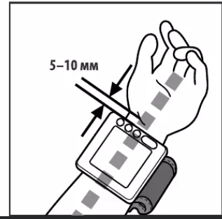

Как правильно одевать может Nissei WS-820 [Ответы 1]
Nissei WS-820
Вопрос 699296
Владимир Новичков, Редмонд
Гуру, Ответы: 130570, Оценили: 12589 раз
Nissei WS-820
поместите манжету на запястье так, чтобы дисплей прибора был на стороне ладони. Если манжета не может быть надета на ваше левое запястье, для измерения поместите ее на правое запястье. Расположите манжету на руке таким образом, чтобы ее край находился в 5-10 мм от края ладони. Поместите прибор по центру вашего запястья
