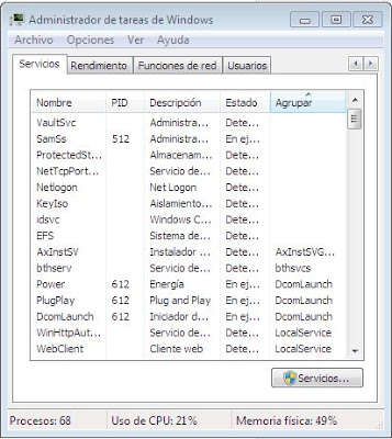

Для устранения ошибки 0x00000015 первое, что нужно сделать, это зайти в диспетчер задач. Заходим туда, нажав на комбинацию Ctrl + Alt + Delete. Когда мы зайдем в данное окно, нажмите на Услуги. Есть вероятность, что опция будет уже выбрана автоматически, когда открывается менеджер задач.
Важное примечание: не исключено, что при октрытии менеджера задач в Windows 7, появится окно перед открытием самой программы, где предоставлены пять вариантов. Нужно будет выбрать пятую опцию под названием «Запустить диспетчер задач».

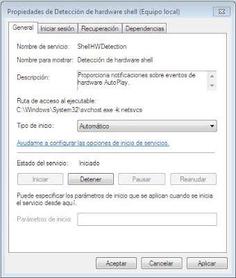

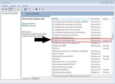

Когда открылось данное окно в правом нижнем углу дважды щелкните Услуги . Откроется новую всплывающее окно, уже можно закрыть диспетчер задач Windows. В новом окне дважды щелкните на опции Обнаружение Hardware Shell.
HP DeskJet F2483

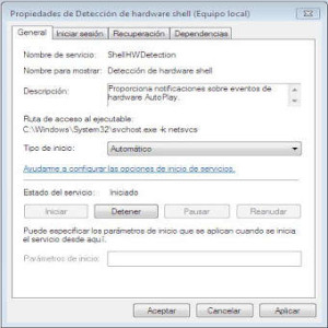

В новом окне будет указано " Свойства обнаружения Hardware Shell (локальный компьютер)". Обычно появляется новое окно, где в общей опции General, где нужно кликнуть, затем в типе запуска выберите Автоматический запуск. Затем в состоянии службы нажмите кнопку Пуск.

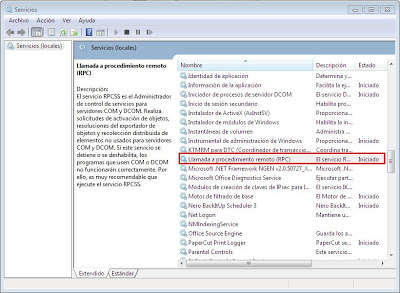

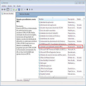

Потом опять перейдите к окну Услуги и дважды щелкните Вызов удаленной процедуры(RPC), появится такое же окно, как и свойства в Обнаружение Hardware Shell (локальный компьютер), проделываем ту же процедуру с этим окном. Повторяем вышеописанные действия в опции General. В противном случае нажмите General, затем в типе запуска выберите Автоматический запуск. Затем в состоянии службы нажмите кнопку Пуск.

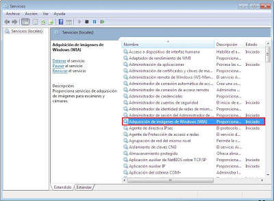

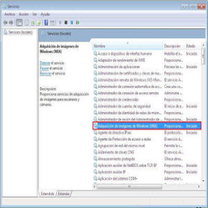

Следующее и последнее действие — перейти в службу получения изображений Windows (WIA), проделать такую ​же процедуру , как и в других услугах. Наконец, нажмите на Принять и готово, все должно работать отлично.
