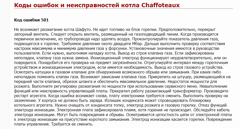

Ошибка 501, расшифровка и решение проблемы
