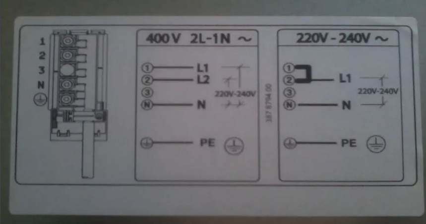

Входит ли в комплект электропровод с вилкой. Какое подключение к сети. Если можно показать схему подключения. Заранее спасибо.
ВИКТОР
Кабель без вилки должен быть
кабель типа H05BB-F
см внизу панели должна быть схема подключения
рекомендуется обратится к установщику или электрику
