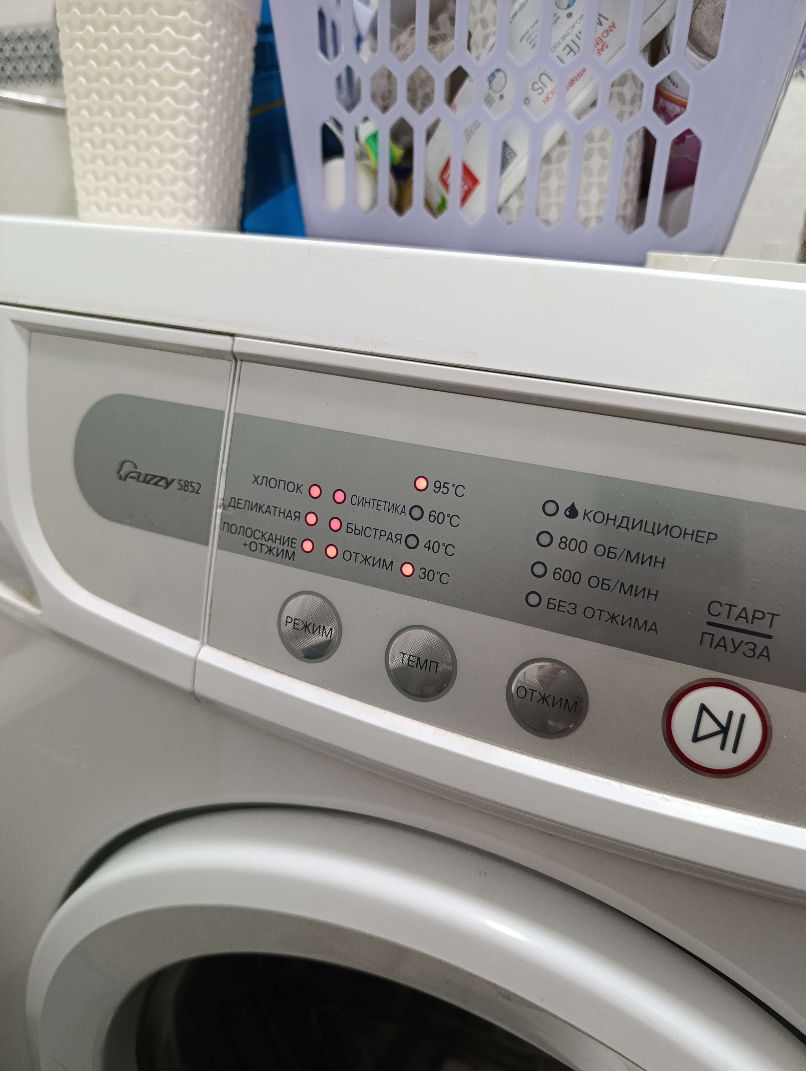

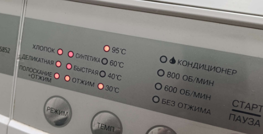

Здравствуйте. Помогите пожалуйста. Машинка стирает минут 10 на любом режиме, хоть с бельем, хоть пустая, потом останавливается, загораются датчики вот таким образом. Плюс в барабане почему-то нет порошка, хотя из ванны он забирается. В чем дело и как починить?

Произошла утечка воды или самопроизвольный слив воды из бака. Возможные причины:
повреждение сливного патрубка
неисправности:
датчик уровня воды
плата управления
система аквастоп
повреждение сливного шланга
неправильная установка
проблемы с проводкой или контактами в цепи прессостата или системы аквастоп.
