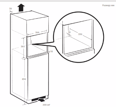

![Мебельщики просят схему установки микроволновой печи mg22 m8074 at чертеж с выне... Samsung MG22M8074AT [Ответы 1]](/images/1235894/pimg_1838178.jpg)
Samsung MG22M8074AT
Вопрос 819402
Мебельщики просят схему установки микроволновой печи MG22 M8074 AT( чертеж с вынесенными габаритными размерами), нигде не могу найти. Пожалуйста, срочно- можете помочь? |
