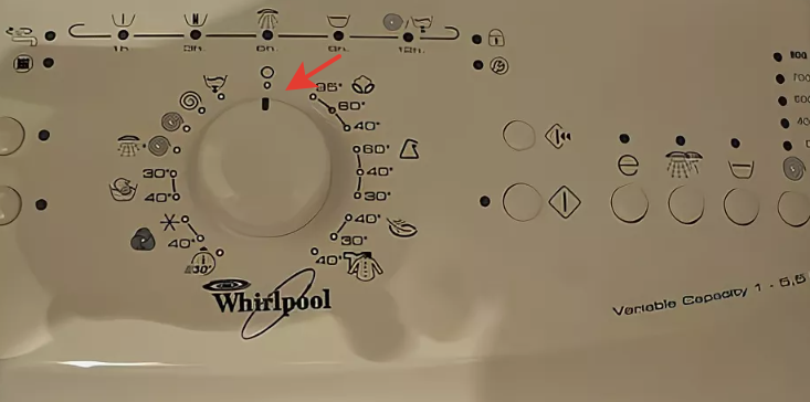

Whirpol AWE6318, стирка окончена, не открывается крышка и горит значок замок и кнопка включения
3 месяца назад
Гуру, Ответы: 130467, Оценили: 12587 раз
Whirlpool AWE 6318
Whirlpool AWE 6318
повернуть программатор в 0 открыть крышку после 2минут
если внутри остатки воды слить через фильтр слива
