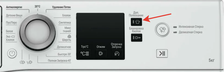

Как включить функцию автоочистка |
Hotpoint NUS 5015 S RU Автоочистка Для запуска программы нажмите кнопку, указанную стрелкой, и удерживайте ее в течение 5 секунд. Цикл запустится автоматически и будет выполняться приблизительно 70 минут. Для оптимизации этого цикла можно использовать моющее средство10 % от количества, соответствующего циклу стирки слабозагрязненного белья) или специальные добавки, предназначенные для очистки стиральной машины |
