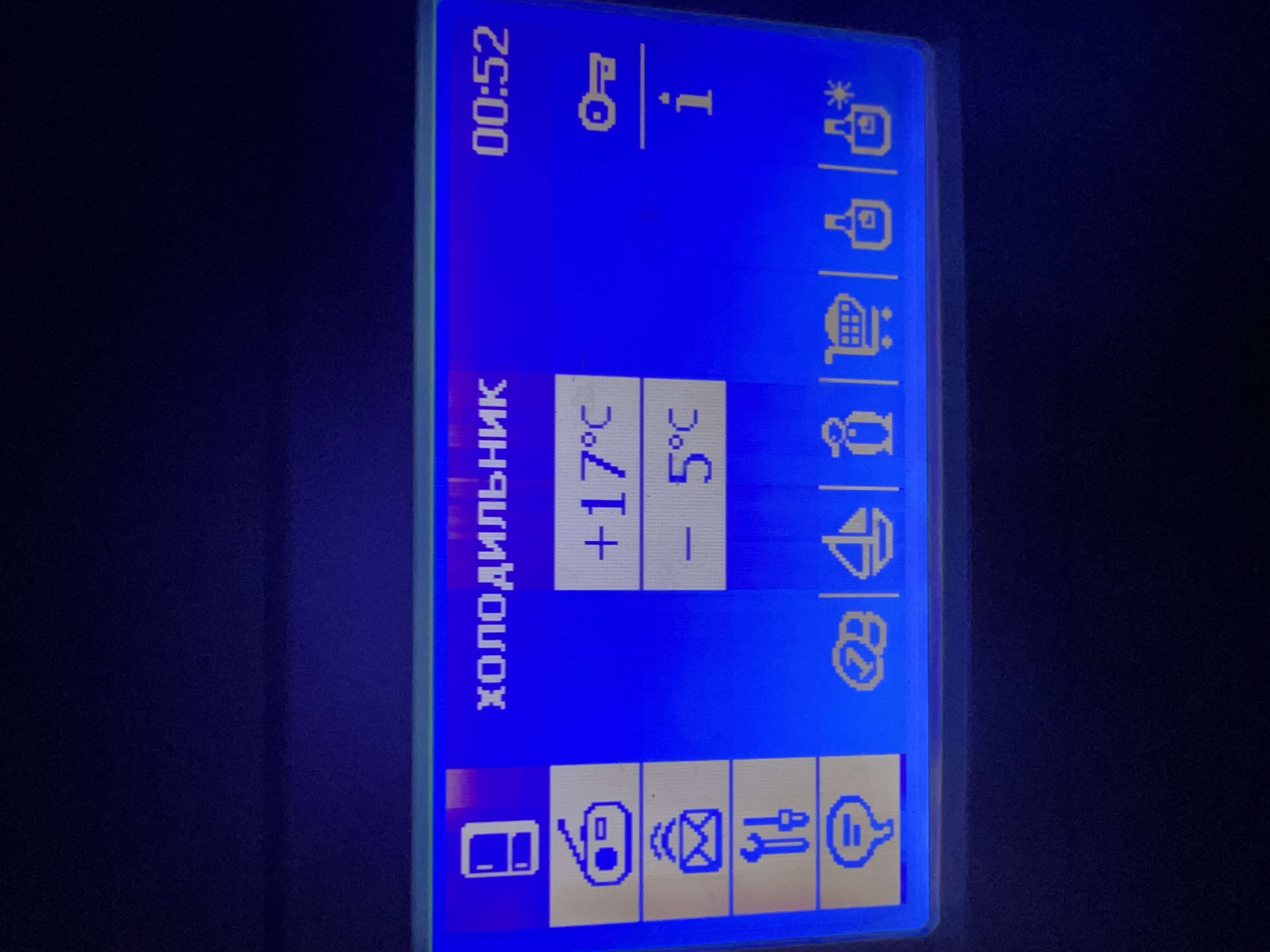

Здравствуйте. При открывании двери в холодильном отделении на секунду гаснет свет и отключается компрессора, потом свет тут же включается и запускаются компрессоры. Не всегда так бывает, но довольно часто. Ещё перестал набирать температуру и на дисплее появляется оповещение, что слишком высокая температура в холодильнике. Лечилось это отключением из розетки на 5-10 минут, потом может работать без проблем от недели до месяца. Но сегодня эта манипуляция уже не помогает и температура продолжает расти. Холодильнику почти 18 лет, Примерно 15 лет назад меняли , модуль управления, дисплей и шлейф между дверью и холодильником (тогда всё обошлось примерно 18000₽). Подскажите, какая может быть поломка на ваш профессиональный взгляд и стоит ли заморачиваться с ремонтом, если он выйдет дорого? С уважением Максим.

Возможные причины
излом проводов шлейфа на изгибе корпуса и двери
неисправность датчиков или электронной платы
попробуйте отключить из розетки для разморозки
