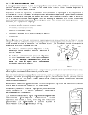

Колонка стала работать только со снятым кожухом в холодное время (с ноября по май). Если кожух не снят, то гаснет при открытии крана, после 3-4 поджигов подряд работает стабильно. Если снят - работает, не гаснет. С мая по ноябрь (температура воды в водопроводе выше) работает стабильно с одетым кожухом. Это лечится или проще купить новую колонку? |
Нужно см по месту, возможно причина в датчике тяги https://mcgrp.ru/files/viewer/421761/9 |
