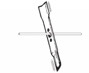

После перемотки электромотора трава практически не попадает в бункер. Подскажите в каком направлении должен вращаться нож, если косилка стоит на колесах, по часовой или против часовой стрелке? Заранее благодарю за помощь.

вращение по направлению заточки ножа
попробуйте проверить баланс ножа, при вращении на прутке нож должен остановится в горизонтальном положении
