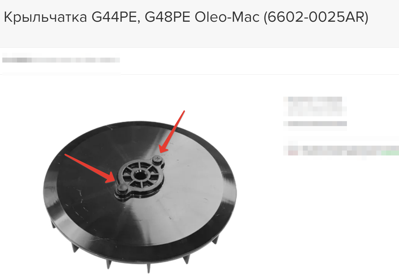

Подскажите, как снять крыльчатку для её замены?

Как снять нож есть, а как снять саму кпыльчатку , нет. Подскажи, если сам снимал, может нужен какой-то съёмник?
Гуру, Ответы: 129183, Оценили: 12528 раз
С двух сторон отвертками поддеть она сойдет, винты раскрути стрелкой указано, не пойдет ВД-40 прыснуть
