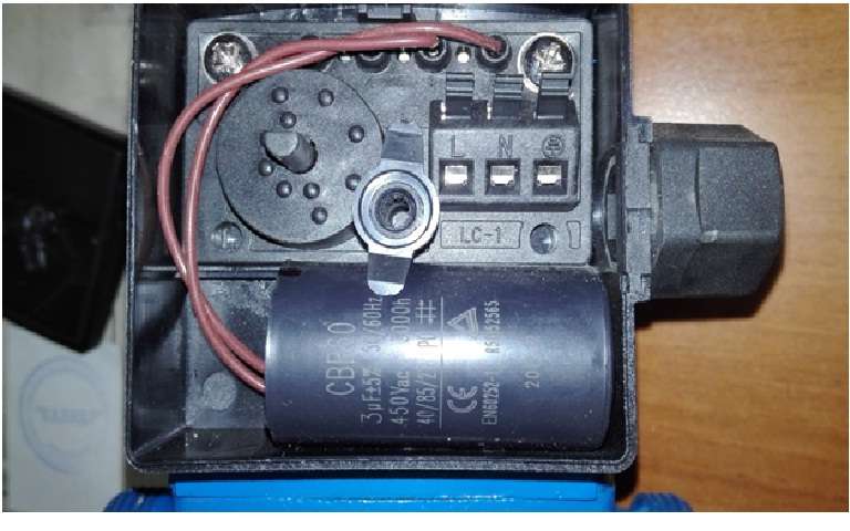

Не могу роазобраться с подалючением провода насос нц 15/6
Калибр НЦ-15/4
Вопрос 86829
Не могу роазобраться с подалючением провода насос нц 15/6 |
L и N - фаза и ноль, третий заземление. ![]() Если у вас 6 проводов, то вот схема Схема насоса Калибр НЦ_15_6.pdf, при подключении учитывайте начало и конец обмотки. |

Как правильно подключить электропровод к насосу Калибр НЦ-15/4 на какие клеммы.
