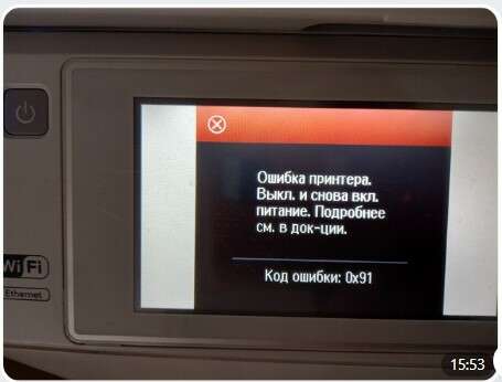

При включении МФУ выходит на ошибку 0*91
Epson WorkForce Pro WF-M5690DWF

0-91 ошибка обнаружения постороннего предмета
Причины
упаковочный материал остался внутри принтера.
откройте принтер и внимательно осмотрите, внутри принтера нет бумаги или какого-либо материала для скотча. Вы должны быть уверены, что картриджи запечатаны должным образом
отрегулируйте картриджи
перезагрузите принтер
