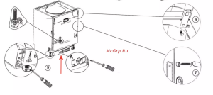

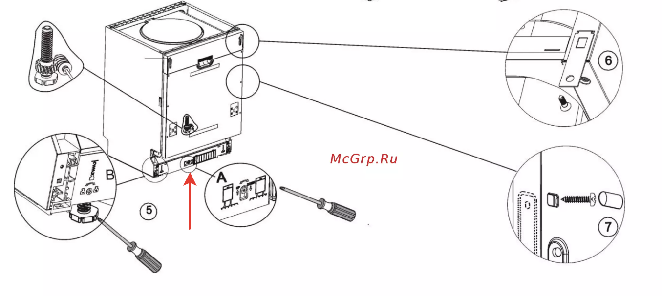

Как опустить заднюю ножку на посудомоечной машине mid45s510 ?
3 месяца назад
Midea MID45S510
Отрегулируйте высоту посудомоечной машины. Задние ножки можно отрегулировать с передней стороны машины, поворачивая винты с левой и правой стороны прибора (или винт по центру) Чтобы отрегулировать передние ножки, с помощью гаечного ключа поворачивайте ножки, пока не выровняете посудомоечную машину
