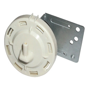

Данный код ошибки сообщает вам что возникли проблемы с датчиком уровня воды. Произведите внешний осмотр датчика, на нем не должно быть трещин и сколов, проверьте, подсоеденена ли подводящая трубка, снимите подводящую трубку и проверьте не забита ли она посторонними предметами, почистите контакты которые соеденяются с реле, а также контакты самого реле. Как выглядит прессостат показано на картинке ниже:
