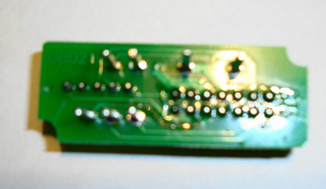

мультитроникс тс-750 работал нормально около трех лет,но вдруг потух совсем и не включается ни как .Что может быть?Заранее благодарен за скорый ответ.
User_r67650, Мытищи
Проверь плату разъема ОБД Мультитроникса , контакт Pin 16 - его дорожка --- выгорает . Впаяй перемычку .

Ответ Ваш помог. Спасибо!
