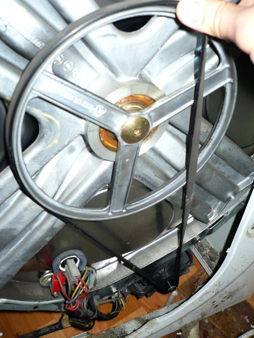

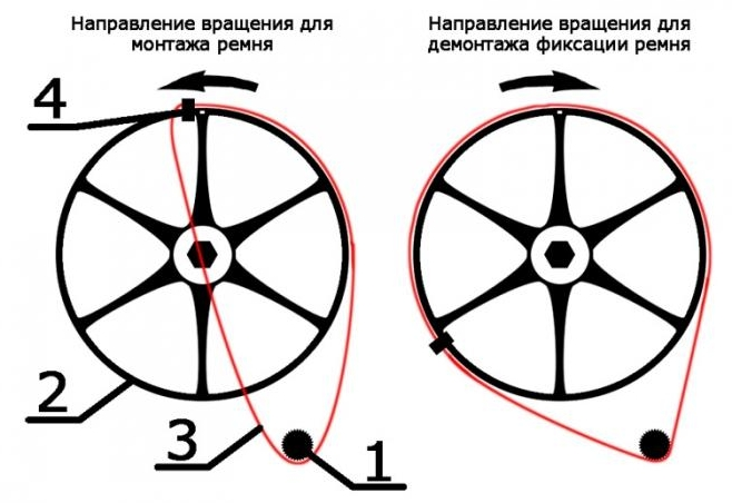

Снять заднюю крышку.Получите доступ к ремню.
Beko WKB 51021 PTA
Снимите старый ремень ( если он не порван,можно отрезать) Установите новый.
