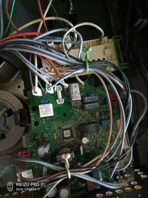

schdg, Москва
4 0
Новичок, Ответы: 1, Оценили: 4 раз
Bosch HBC 84K551
Вот сверху маленький беленький предохранитель, стоит 20 рублей. Вытаскиваете старый, ставите новый и все работает! Если конечно дело в нем.
