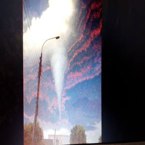

Здравствуйте! На днях случилась беда. Ноутбук перестал включаться, нажимаю на кнопку, огонек загорается и сражу же тухнет. Снял заднюю крышку посмотреть, отключил шлейф который идет к экрану, нажимаю на кнопку он включается, подключаю обратно шлейф и опять перестает включать. Разобрал ноутбук, вытащил шлейф,окзалось что он перетерся, проводки сплавились между собой. Посмотрел новый шлейф в магазинах, ни где его нету. Думая не долго решил оживить старый шлейф, все проводки аккуратно изолировал, поставил обратно, ноутбук включается, экран загорается, но потом заметил на экране появились красные точки(на фото видео). Могло ли это произойти из за того что шлейф перетерся и все это дело замкнуло? И как исправить эту проблему?

Шлейф перетерся похоже, из за него и проблемы. Но скорее всего отдельно шлейф не купите в сборе вместе с дисплеем только.
Попробуйте какой нибудь внешний монитор подключить еще, Такая картинка может быть из за видеоадаптера. Если внешний монитор будет нормально показывать то можно заморочится заказом нового дисплея.
