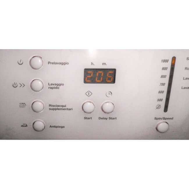

напечатайте инструкцию на переднем табло обозначения
Михаил, Нижний Новгород
Ardo SED 1010
Тут я думаю все понятно.
Ardo SED 1010
Сверху вниз и слева на право
Предварительная стирка - При нажатии на эту кнопку, вы получите короткую стирку с максимальной температурой 40 ° С в течении 10 минут.
Быстрая стирка - Когда эта кнопка включена, то машина будет проходить цикл стирки при заданной температуре, но за меньшее время. Кнопка можно включить на программах "COTTON" и "СИНТЕТИКА".При выполнении быстрой стирки на хлопок 30 или 40, машина будет очень быстро мыть оставляя один цикл полоскания.
Дополнительное полоскание - Стиральная машина была разработана, чтобы снизить потребление воды до минимума.
В очень мягкой воде, или в том случае, когда остатки моющего средства замечены в конце цикла стирки, при нажатии на эту кнопку будет добавлено еще одно полоскание к программе.
Легкая глажка - При нажатии этой кнопки, в конце цикла стирки, белье, загруженное в стиральной машине будут продолжать вращаться еще в течение тридцати минут, чтобы уменьшить складки. Эта функция автоматически уменьшает скорость вращения.
Кнопка Старт
Кнопка Отложенная стирка
Кнопка выбора оборотов отжима.
