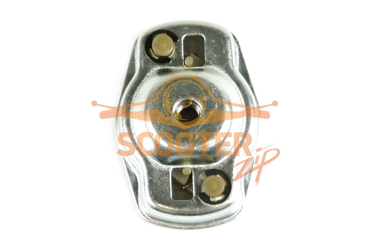

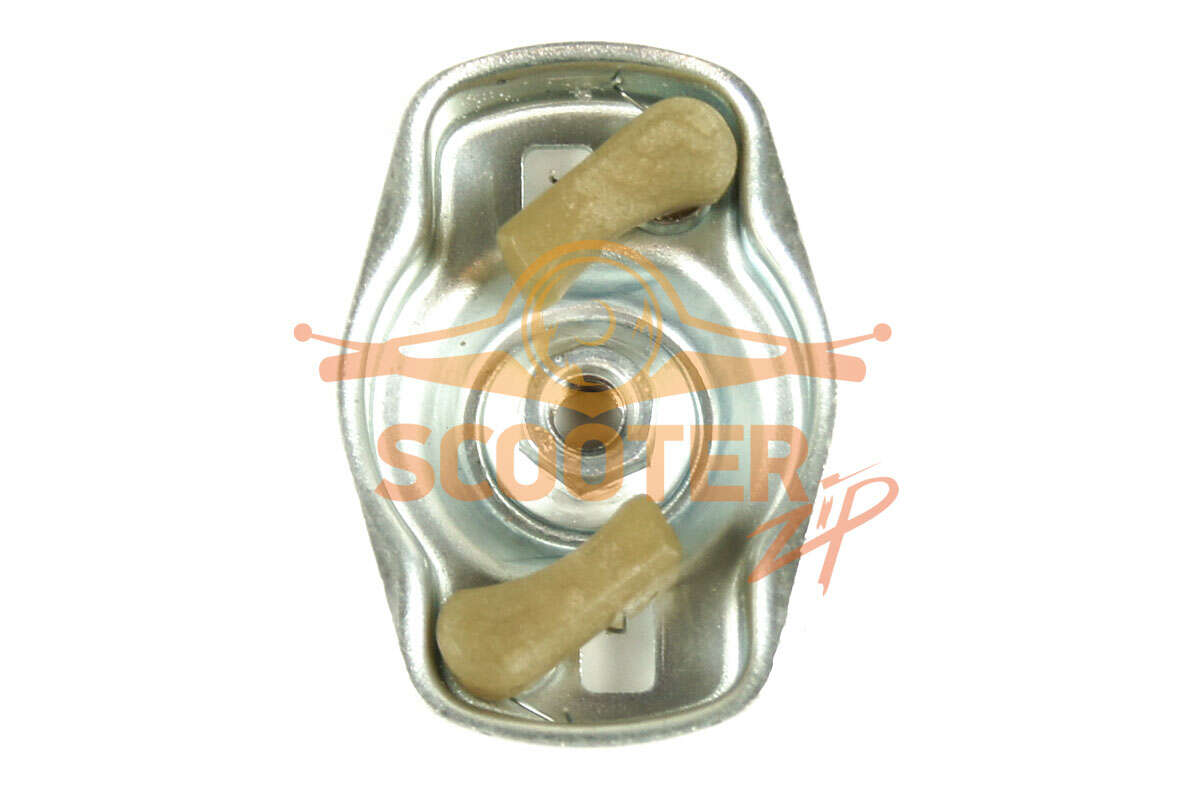

откручиваешь свечу,в цилиндр суешь жгут веревки потолще(так чтоб вытащить без проблем),снимаешь кожух стартера-перед тобой плата с собачками и по центру гайка.она бывает литой вместе с платой бывает отдельно-не суть.она завернута на коленвал бензокосы(чтоб он не проворачивался во время откручивания мы и засунули веревку в цилиндр.поршень упрется в веревку и не даст прокрутится коленвалу).ну и откручиваешь собсна.все.а,да.про веревку не забудь!
Андрей, Ярославль
В какую сторону гайку откручивать? По часовой или против?
apasnaste, Якутск
Ученик, Ответы: 2, Оценили: 13 раз
в сторону вращения коленвала.еслиб она открычивалась в противоположную сторону-то открутилась бы сама во время работы
User_r225720, Самара
вот так она выглядит
