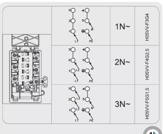

При включении на макксимальную мощность духовки, левой и правой передних конфорок - перестали работать передняя и задняя (которую не включали ) правые конфорки . При осмотре все контакты были в отличном состоянии, место положения предохранителей не найдено ! ТИП 501CE1.20P модель Hansa fccw 50004010

См наличие фаз на колодке и контакты перемычек при одно и двух фазном подключении,
